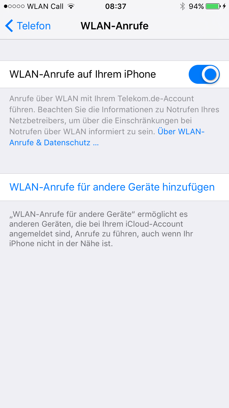

How To WLAN Call und natives Quick Reply for WhatsApp freischalten unter iOS 9
Hallo zusammen, ich habe einen Weg gefunden, wie man"WLAN Call" auch unter iOS 9 freischalten kann.
Voraussetzungen:
  • mind. iOS 9 mit Jailbreak (Eventuell geht das ganze auch ohne Jailbreak, wenn man den Netzbetreiber 25.1 mit iTunes aktualisiert, wurde allerdings nicht von mir getestet)
  • Bisschen Erfahrung mit Filza oder iFile
  • Einen Vetrag mit WLAN Calling Option natürlich, in meinem Fall ist es die Telekom
Ich habe das ganze nur unter iOS 9.0.2 getestet und es hat ohne Probleme funktioniert, wie es ab iOS 9.3.3 aussieht, kann ich nicht sagen.
Es ist eigentlich ganz simpel, ich hätte nicht gedacht, dass es so einfach sein kann. Ihr müsst einfach nur die iOS Version auf Version 10.x.x spoofen.
Anleitung:
1.      Schritt installiert iFile, oder Filza aus Cydia
2.      Öffnet iFile, oder Filza und geht nach system/Library/CoreServices und öffnet die SystemVersion.plist
3.      Nun müsst Ihr die Build Number und Versionsnummer eintragen, siehe Screenshot
4.      Speichern und iFile, oder Filza schließen
5.      Jetzt müsst Ihr das iPhone neustarten, Power und Home Button gleichzeitig gedrückt halten, bis das iPhone aus und wieder angeht. Außerdem müsst Ihr beim Neustart den Lautstärke Button hoch (+) gedrückt halten, damit Ihr in den "No Substrate Mode" gelangt (alle Tweaks aus Cydia die Cydia Substrate benötigen, werden bis zum nächsten Neustart ausgeschaltet)
6.      Wenn das iPhone nun neu gestartet hat, erscheint auf dem Display, da wo sonst "Slide to Unlock" steht "Aktualisieren", die Aktualisierung bitte durchführen, keine Angst, es bleibt alles so wie es ist Smiley
7.      Wenn die Aktualisierung durchgelaufen ist, seid Ihr im "No Substrate Mode"
8.      Entriegelt euer iPhone und eure Simkarte
9.      Wenn Ihr nun mit dem Internet verbunden seid, sollte ein "Netzbetreiber" Update Popup erscheinen, das Update bitte ausführen (Bei T-Mobile ist es aktuell die 25.1), falls nicht, geht in die Einstellungen > Allgemein > Info, hier sollte dann auf jeden Fall die Meldung bei aktiver Internetverbindung erscheinen.
Wenn das iPhone nun das "Netzbetreiber" update für iOS 10 erhalten hat, müssen wir wieder auf die iOS 9 spoofen, damit alle Cydia Tweaks wie gewohnt laufen. Solltet Ihr euer iPhone nicht auf iOS 9 spoofen, werden einige Cydia Tweaks nicht funktionieren, da diese auch denken, dass ein iOS 10 auf dem iPhone läuft. Mein iPhone hat noch immer iOS 9.0.2 drauf, trotzdem spoofe ich mein iPhone auf die Version 9.1, das hat den netten Nebeneffekt, dass auch das native Quick Reply for WhatsApp freigeschaltet wird  Wink . Zum spoofen auf die Version 9.1 bitte die gleichen Schritte 1-4 anwenden und folgende Build, sowie Versionsnummer verwenden, siehe Screenshot
10.  Jetzt startet das iPhone erneut neu (Schritte 1-7)
11. Nach der Aktualisierung auf 9.1 das iPhone erneut neustarten, aber diesmal ohne Lautstärke hoch (+)
Wenn alles funktioniert hat, habt Ihr erfolgreich iOS 9 inkl. WLAN Calling und Quick Reply for WhatsApp freigeschaltet Wink
Viel Spaß mit WLAN Calling und Quick Reply for WhatsApp  Daumen hoch
