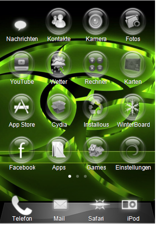

Ich hab folgendes Problem und zwar hab ich Glass orb via cydia geladen und auch schon via SHH die englischen Iconnamen in deutsch umgeschrieben und es sind jetzt auch alle Icons am homebildschirm im richtigen style. jetzt schaff ichs irgendwie nicht die dockleiste unten noch umzubenennen.
also unter /private/var/stash/Themes.Z8ILAP/Glass Orb.theme gibt es eine dock.png datei die ich umnennen muss damit sie mein iphone erkennt, weiß jemand in was ich das umnennen muss? ^^

nene is das iphone 3gs (4.2.1)
jo es ist die 320x91 pix größe aber das prob is, bei winterboard gibts kein Springboard only zum aktivieren hmm, hab das normale winterboard von cydia . hab nur die schaltflächen: Hide winterboard, debug logging, summerboard mode, select themes, optimize themes(v1.0)

jo wenn ichs deaktiviere, wird der ganze hombildschirm , also die icons wieder standard angezeigt :/ glaub ich muss die Dock.png datei umbenennen, weiß aber ned in welches deutsche wort ..

Dock.png im Hauptordner des Themes funktioniert unter 4.2.1 gar nicht mehr. Man muss also unter Bundles/com.apple.springboard eine Datei names SBDockBG.png (für die alten Devices) bzw. [email protected] für die neuen Devices anlegen.
ABER das funktioniert leider auch nicht wirklich, jedenfalls nicht für die neuen Devices. Das alte Dock-Image war 320 x 91 Pixel groß. Das neue muss (anders als der Name vermuten lässt) nur doppelt so breit sein, aber NICHT doppelt so hoch, also 640 x 90 Pixel. Damit kann man alte Dock-Images nicht einfach vergrößern. Mein GlassOrb-Dock z.B. lässt sich gar nicht auf diese Größe bringen. Und ist das Dock-Image höher, verschieben sich alle Icons im SpringBoard. Dann gibt's ein gepflegtes Chaos.

So servus hab genau das gleiche Problem auch mit dem geleichen dock, hab alles schon versucht, er zeigt mir zwar auch den Dock an, aber das nächste Problem ist dass das GlassOrb-Dock alles nach oben verschiebt die ganzen icons (5 stück) schieben sich einfach nach oben. Hat irgendeiner eine Lösung dieses Problems?
Es geht um einen iphone 4. mit 4.2.1 Greenp0isen JB.
