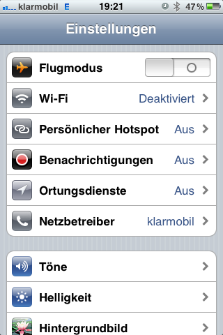

Die Helligkeit steht auf ca 25% und automatisch. Benachrichtigungen sind deaktiviert. Push ist auch deaktiviert.
Location ist immer aus, außer es wird mal kurzzeitig benötigt.

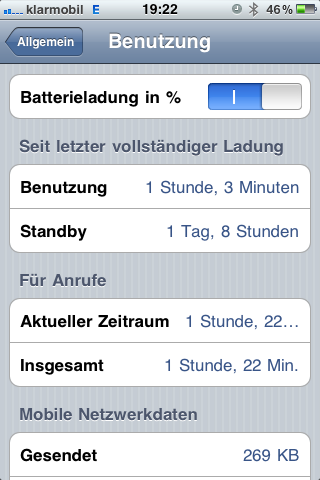

Habe über Nacht (gestern abend bis ca 0.30Uhr aufgeladen) wieder extremen Verbrauch gehabt. Heute morgen gegen 8.30Uhr hatte ich noch 67% Akku.
Es war alles ausgeschaltet. Benutzung "8Stunden 36Minuten" Standby "8Stunden 36Minuten" Es hat auch wieder permanent in den Aktiv-Boxen (am LCD-TV im Schlafzimmer) gestört.

Ich hatte alle Apps geschlossen! Im Flugzeugmodus war es nicht!
Dann sendet es auch definitiv nicht mehr! (hört man ja)

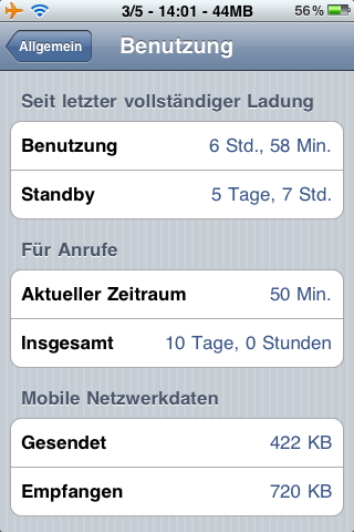

Benutze das phone mal einen Zyklus "normal" und poste mal die Zeiten
Wurde mich mal interessieren
Hier mein alter Knochen "IP 2G"
liegt nur rum und erhält pushed mails
