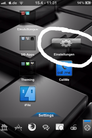

1. folgende Ordnerstruktur herstellen: in /var/stash/Themes.xxx einen Ordner zb. "vergrößerte Icons" und darin dann den Unterordner "Icons" (der muss so heißen) platzieren
2. dann sollte das ganze so aussehen: /var/stash/Themes.xxx/vergrößerte Icons/Icons
3. in diesen "Icons" -Ordner dann die mit zb. mit GIMP vergrößerten Icons reinpacken
4. wie Leopard auch sagte muss jedes Icon dabei 2x vorhanden sein: einmal zb. Einstellungen.png und ein zweites mal als [email protected]
5. der Name der Icons muss der gleiche sein wie die App auf dem Sprinborad heißt
6. Als letztes das Theme (laut meines Beispiels: "vergrößerte Icons") in Winterboard aktivieren (aber im Summerboard-Mode)
7. Respring und fertig
