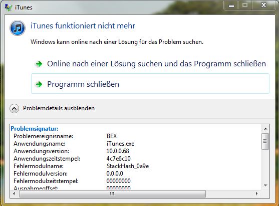

Ich habe schon Wochen damit verbracht mein iTunes wieder zum laufen zu bringen jedoch ohne Erfolg:
Zu Beginn mein System:
Win 7 64x
iphone 4s gejailbreakt iOS 5.0.1.
iTunes unterschiedliche ausprobiert 9.0.2, 10.0, 10.5
Eines Tages ist plötzlich immer bei jedem Start die Meldung "iTunes funktioniert nicht mehr" erschienen. Da ich iTunes nicht sehr oft benutzt habe weiß ich leider nicht genau ab wann das Problem auftrat, jedoch schätze ich nach einem Update.
Ich habe schon mindestens 5x versucht iTunes und deren Komponenten nach der offiziellen deinstallations Anleitung zu entfernen jedoch kommt immer die selbe Fehlermeldung wieder.
Ältere Versionen z.B. 9.0.2 kann ich installieren und auch öffnen (meistens, alle 4-5 Programmstarts ist auch hier eine Fehlermeldung mit dem Fehler 13014 gekommen), aber das iPhone wird nicht erkannt und iCloud funktioniert ebenfalls nicht mehr.
Problemdetails der Fehlermeldung bei Versionen ab 10:
Problemsignatur:
Problemereignisname: BEX
Anwendungsname: iTunes.exe
Anwendungsversion: 10.0.0.68
Anwendungszeitstempel: 4c7e6c10
Fehlermodulname: StackHash_0a9e
Fehlermodulversion: 0.0.0.0
Fehlermodulzeitstempel: 00000000
Ausnahmeoffset: 00000000
Ausnahmecode: c0000005
Ausnahmedaten: 00000008
Betriebsystemversion: 6.1.7601.2.1.0.768.3
Gebietsschema-ID: 3079
Zusatzinformation 1: 0a9e
Zusatzinformation 2: 0a9e372d3b4ad19135b953a78882e789
Zusatzinformation 3: 0a9e
Zusatzinformation 4: 0a9e372d3b4ad19135b953a78882e789
Falls es andere Wege gibt wie ich mein iPhone auf den neuesten Stand halten kann(habe gelesen mit Tinyrestore solle dies möglich sein, aber ich befürchte das Programm wird doch nicht mehr auf den Markt kommen) ohne iTunes zu benötigen, wäre ich davon auch nicht abgeneigt.
Hoffe ihr habt ein paar Tipps für mich da ich absolut nicht mehr weiter weis...
P.S.: CCleaner und ein eigenes iTunes deinstallations Programm von Windows habe ich auch schon verwendet.
vielen Dank!
lg

Hast du auch schon versucht, einfach den iTunes-Programmordner zu löschen?
C:/Programme/iTunes
und über Programme und Funktionen hast du es auch schon versucht?
Systemsteuerung\Alle Systemsteuerungselemente\Programme und Funktionen
Dort auf iTunes klicken und deinstallieren.
Edit: Im Forum hatte schon jemand das Problem. http://iszene.com/thread-51202.html
Dort hat es geholfen, in den Musik-Ordner zu gehen und iTunes Music zu löschen.

Leider funktionierts noch immer nicht, hab versucht einfach den Programm Ordner zu löschen und die iTunes Library im Musikordner auch--> dann sagt iTunes nur dass es keine Library findet und ob ich eine Neue erstellen will--> neue erstellt--> gleicher Feher "iTunes funktioniert nicht mehr".
Der Fehler 13014 war nur bei der alten Version 9.0.2, bei der Version wird mein iPhone nicht mehr erkannt und iCloud geht auch nicht.
Deswegen wäre mir eine neuere Version lieber...

Also ich habs nochmal mit der Anleitung von Falko probiert, welche sich eigentlich nicht stark von der Apple deinsallations-Anleitung unterschiedet, bis auf die nachherige Kontrolle--> is aber eigentlich egal denn es Funktioniert noch immer nicht... :sad:
Zitat:Den Datenträger öffnen, auf dem das System installiert ist (idR Laufwerk C: ), dort den Ordner "Windows\System32" öffnen
Falls vorhanden dort die Dateien "QuickTime" und "QuickTimeVR" löschen.
bei mir gibts eine quick.ime Datei, wird da diese gemeint oder ist das wieder etwas Anderes?
Bitte helft mir, ich denke nicht, dass es an der deinstallation liegt sonder irgendwo anders ein Problem ist, vl ein Treiber oder so?!
