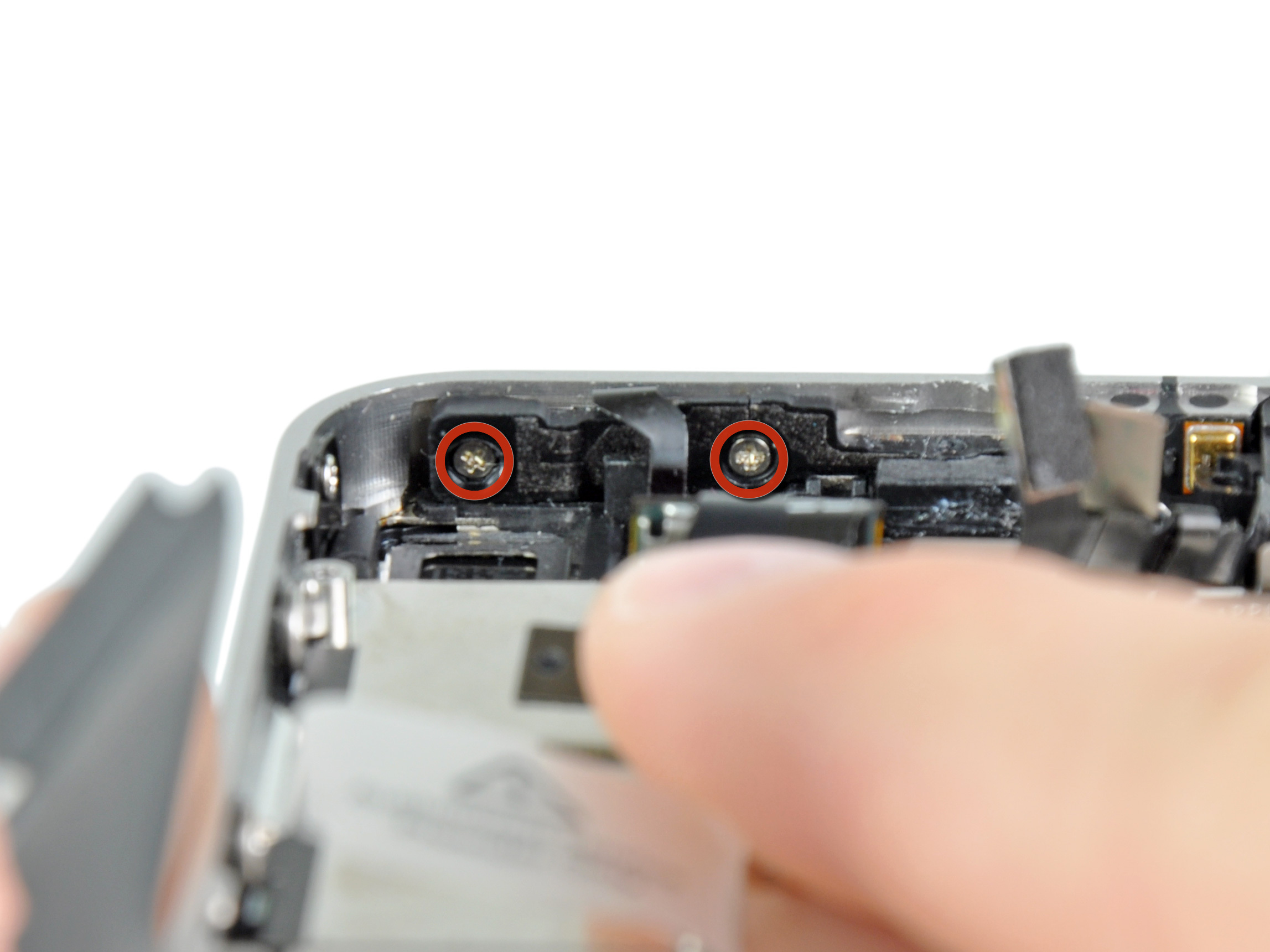

Außer die Plastikbrücke ist gebrochen, dann brauchst du die neu:
http://d3nevzfk7ii3be.cloudfront.net/igi...GDWeOMZbRD
(das Teil was die zwei rot markierten Schrauben halten)
