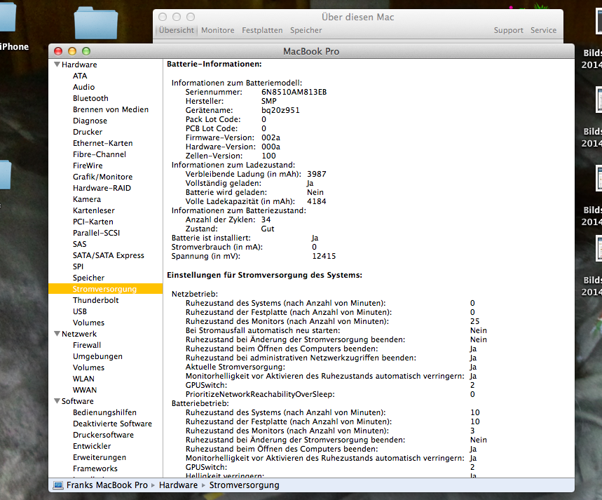

Im System wird angezeigt 97 Ladezyklen und 98% Kapatzität.

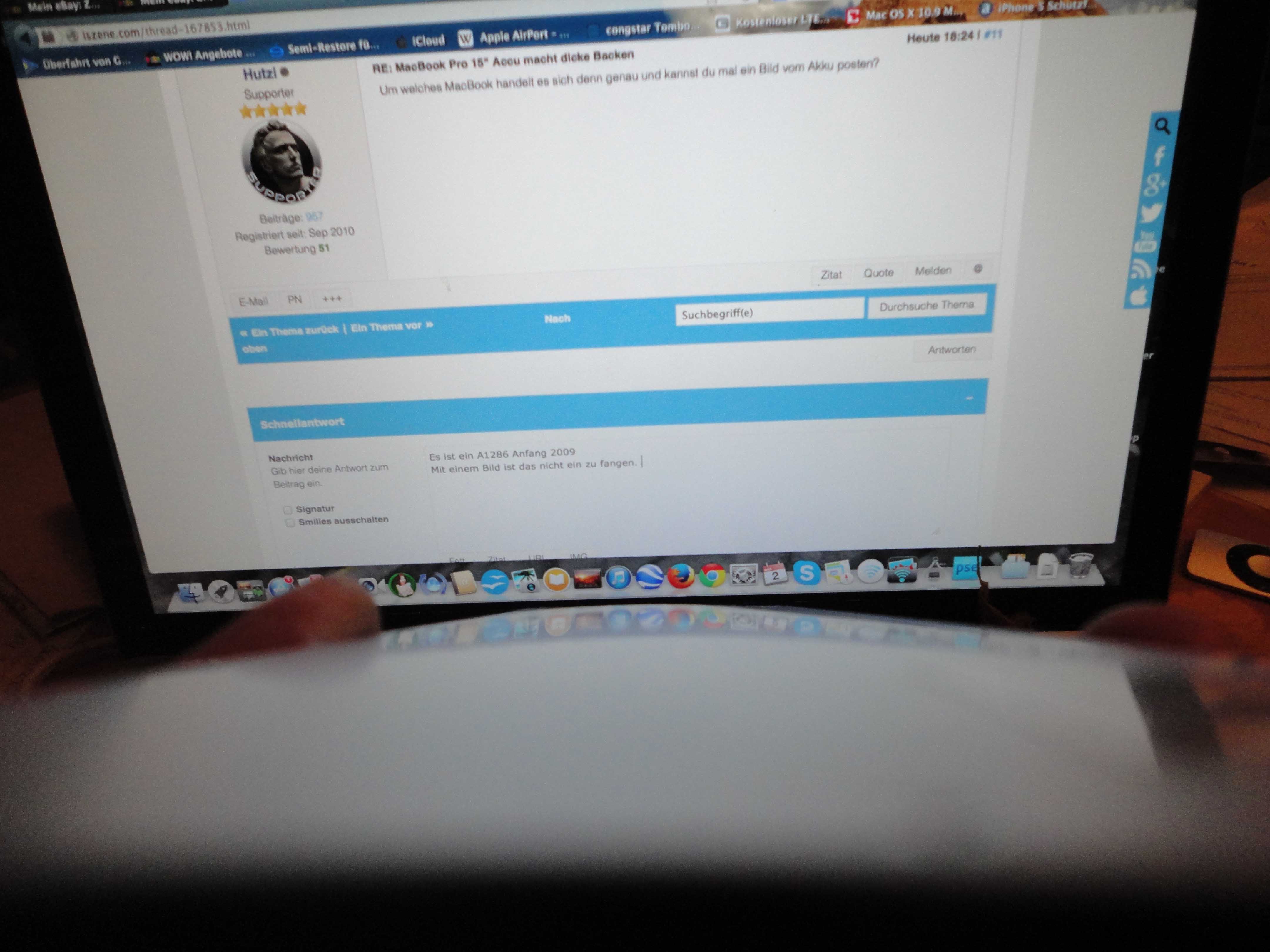

Um welches MacBook handelt es sich denn genau und kannst du mal ein Bild vom Akku posten?
aufjedenfall, du kannst die Ladezyklen ja quasi nachweisen. Ich würde ganz freundlich fragen und auch eingestehen das es keine Garantie ist aber deiner Meinung auch ganz sicher nicht sein dürfte. Man kann von einem Unternehmen wie Apple wohl erwarten einen solchen Akku mit nichtmal 100 Zyklen auszutauschen.
Wünsche viel Erfolg.
Es ist ein A1286 Anfang 2009
Mit einem Bild ist das nicht so gut ein zu fangen.
Aber ich denke man sieht es .
Von 2009 und erst 97 Zyklen ? Nutzt du das MacBook wirklich so wenig oder wurde der Akku schon einmal getauscht ?
Ich nutze es wenig, und vor allem steht das Teil meist auf dem Tisch / Schreibtisch und da hat es Netzanschluss
98% Kapazität wann das Ding immer am Stromverbrauch hängt ist unmöglich...
Jap, ich hab nach 4 Jahren irgendwas bei 80!
98% hat man vielleicht im ersten halben Jahr.
Entweder du verschweigst uns was oder das Teil spinnt völlig.
Also meins ist von März oder April 2011, hat 89 Ladezyklen und ist bei 97% Kapazität. Hängt auch vorwiegend am Saft und wird relativ selten ortsverändert Zwinkern
