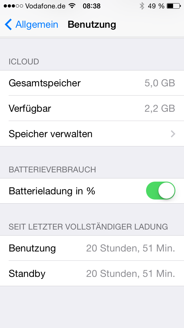

die Standby Zeit auf meinem 5s(7.1.1 mit JB) ist dramatisch eingebrochen.
Dann habe ich bei Benutzung nachgeschaut und da steht Standby ins gleich Benutzung.
Es bedeutet das irgendein APP ständig am Akku saugt.
Gibt es ein APP um nachvollziehne welches Programm dies verursacht.
Viele Grüße
Dein iPhone läuft seit 20 Stunden und du hast immer noch 49% Akkuladung, da gibt's eigentlich nichts worüber man sich beschweren kann. Einfach mal ausschalten und wieder einschalten hilft in 90% aller Fälle.

Ich habe jetzt eine Vermutung. Habe vor kurzem Interactive Message Notification installiert, seit dem habe ich Schwäche bei dem Akku festgestellt.
Jetzt habe ich es wieder deaktiviert und Phantomnutzung ist weg!
Kann das jemand auch prüfen? Ich glaube IMN lässt. WhatsApp nicht richtig in standby gehen.
@ Papa Maik: welcher Tweak ist das genau? Battery Saver ist es nicht.
Danke im Voraus
Edit: War dich Battery Saver, habe es jetzt gefunden.
Bei war Interactive Message Notification der "Täter".Lol
Jetzt habe ich wieder normale Standby/Benutzung Zeiten.
Danke an Alle!Prost
