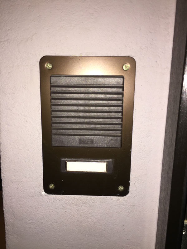

Kannst du vielleicht mal ´n Bild von der Außenklingel machen ?

Ich hab´ dann einfach an den vorhandenen Trafo eine Mistral Klingel angeschlossen und die vorhandene Außeneinheit der alten Klingel übernommen. Sie aus wie vorher. Dazu haben wir dann noch für die Terrassentür eine weitere Klingel und dazu dann zwei Empfangsgeräte, einmal für Wohnzimmer und einmal für Schlafzimmer.
@snowman78 Die Klingel draussen ist einfach nur so ein Knopf den man drückt, von dort geht ein Klingeldraht ins Haus und dann an die Klingel im Flur.

Außen ist dann eine solche Klingel-Blende :

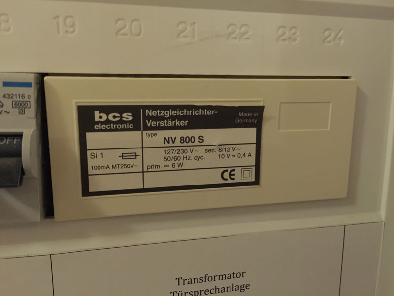

Und in der Unterverteilung im Flur sitzt ein solcher Gleichrichter :
Den Klingeltaster von dem Mistral-Set habe ich hinter der Blende draußen montiert, den Taster dran angeschlossen und die Versorgungsspannung vom Trafo genommen. Konnte ich 1:1 so nehmen ohne Wandlung.
