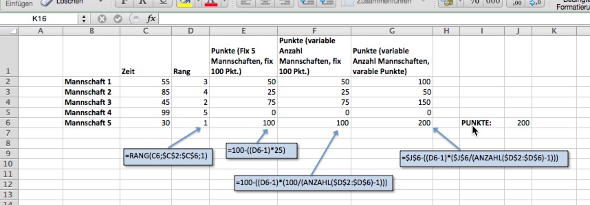

Ich habe da mal was vorbereitet...!
Kann man auch mal gebrauchen, sowas Wink Danke dafür!
Vielen herzlichen Dank!!!

Und zwar hast du ja in deinem Screenshot im zweiten Beitrag zur Rangermittlung die Formel "=Rang(C6;C2:C6;1)" eingetragen.
Ich weiss nun aber leider nicht, welches meine "letzte" Zelle ist, auf die Bezug genommen wird. Mein "C6" kann heute z.B. C6, morgen C18 und übermorgen C35 sein (für das reale Beispiel: Es gehen jeden Tag neue Anmeldungen ein, es kann sein auch noch am Tag vor der Veranstaltung. Bei z.B. 35 Teilnehmern ist die letzte Bezugszelle z.B. C40, bei 45 Teilnehmern dementsprechend C50 usw.).
Kurz gesagt: Ich möchte variabel Bezug nehmen können auf die letzte gefüllte Zelle in einer Spalte (also nicht z.B. fix auf C40, sondern eben auf die letzte gefüllte Zelle, sei es nun C8 oder C876).
