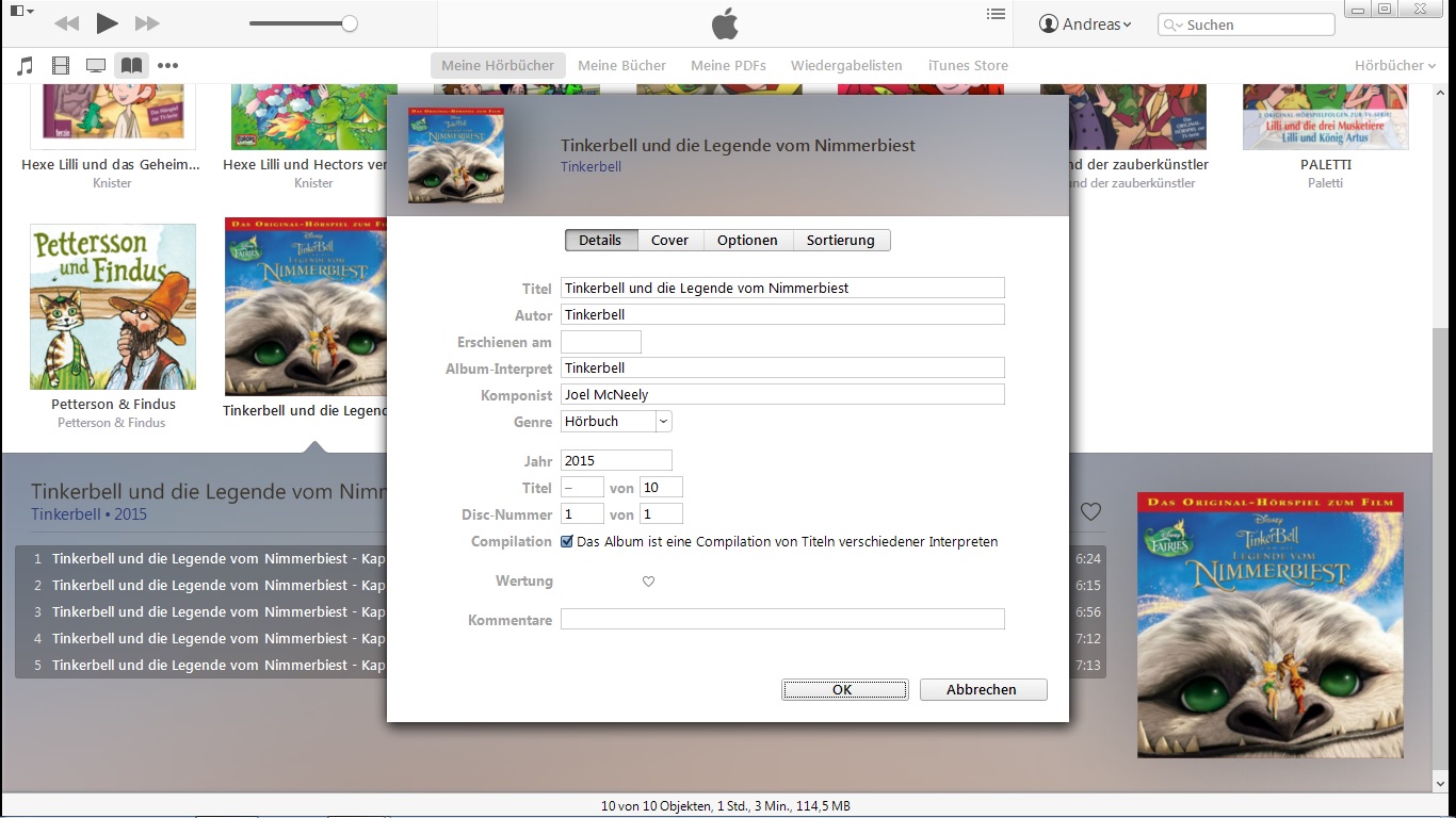

Und das ist es eben nicht. Habe z.B. das Hörbuch "Tinkerbell und die Legende vom Nimmerbiest" Das Hörspiel/Hörbuch hat 10 Kapitel a ca. 5-7Minuten. Lasse ich Nummer 1 abspielen (5,37Minuten lang) kommt dann nichtsmehr, es springt nicht über auf Kapitel 2.
Das sieht ok so aus, wenn du das so aufs Pad übertragen hast.
Ich würde zwar noch die Position speichern und zufällige Wiedergabe ausschliessen, aber das sollte nicht der Grund sein.
Sind das alles MP3 ?
Die lasse ich immer von Markable 2 bzw. dem Nachfolger zusammenführen zu einer Datei.
Ich würde den Haken bei Compilation in den Dateiinfos rausnehmen.
Habe alles versucht, Haken rein, Haken raus, geht nicht. habe jetzt mit dem Programm "MP3 to iPod Audio Book Converter" alle bearbeitet und die Titel jeweils zu einem Track zusammen gefügt, nun geht es.
