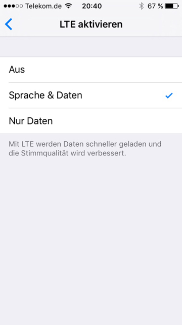

- Aktivierte VoLTE Funktion (Einstellungen > Mobiles Netz > 4G aktivieren > Sprache & Daten)

Bei B ist 4G (nur Daten) aktiviert. B ruft auf A (egal ob im 3G oder 4G gewesen) an, welches sich im Flugmodus befindet. Es kommt die Ansage, "Teilnehmer ist vorübergehend nicht zu erreichen..."
Bei B ist 4G (Sprache & Daten) aktiviert. B ruft auf A (egal, ob im 3G oder 4G gewesen) an, welches sich im Flugmodus befindet. Es kommt keine Ansage, sondern nach sekundenlanger Stille wird man drei Piep-Tönen aus der Leitung gekickt.
Sobald man "Nur Daten" aktiviert, relativiert sich das Problem wieder.
Nachstellen kann ich es nicht aber das man am 5S überhaupt "Sprache & Daten" aktivieren kann, wundert mich.

Ich habe aber nicht geschrieben, dass ich auf dem 5S Sprache & Daten aktiviert habe, sondern 3G oder 4G Zwinkern
