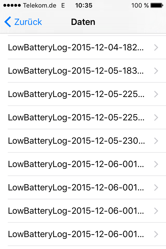

Inzwischen schaltet sich das Handy bereits regelmäßig bei 80% ab Sad

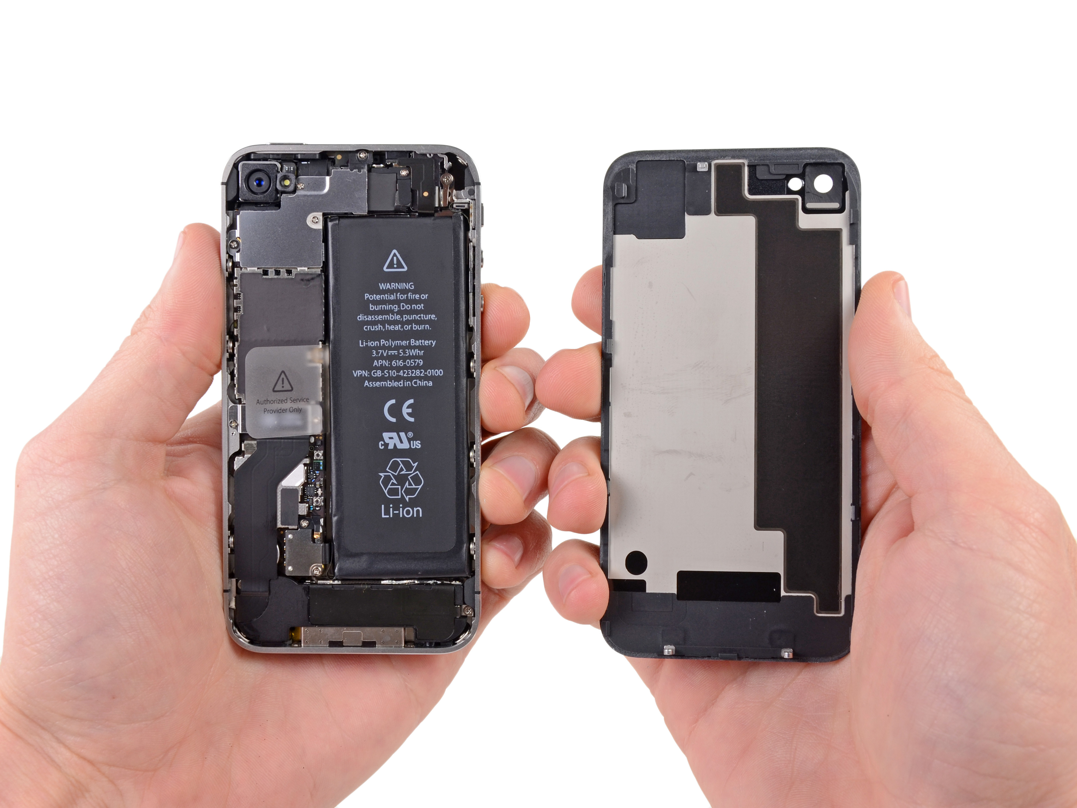

Hier ist ein Screenshot.
Scheinbar war der Akku neu.
Die APN auf dem Akku lautet 616-0579
Man müsste die APN wissen, die dort Original drin war. Wahrscheinlich ist es jetzt die falsche und du weißt nicht welche dort reingehört. Akku wechseln ist beim 4/4s ganz einfach, sofern man die richtigen Werkzeuge hat. Akku würde ich bei Cdx bestellen
iPhone 14 128 Gb Gold iOS 16 , Apple Watch Ultra
Die bekomm ich nun natürlich nicht mehr raus ?
Kann man die an Hand der Gerätenummer bei Apple nachfragen?
Die die auf den neuen Akku steht, ist auch bei diversen Akkuanbietern fürs 4S amgegeben
