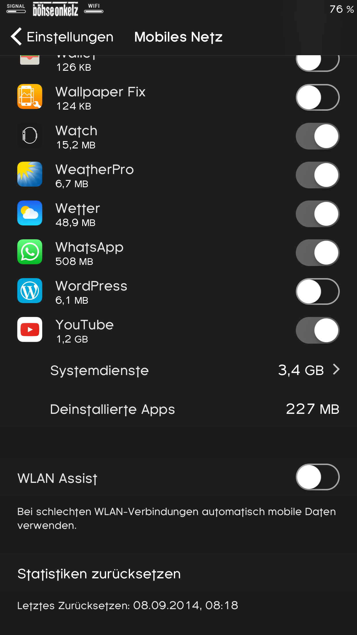

@Barrac könnte es sein das die Einstellung "WLAN Assist" dran Schuld ist. Das die Geräte trotz WLAN das bessere Mobile Netz suchen/nutzen? Diese Option kam erst mit iOS9
Guck mal in den Einstellungen - Mobiles Netz - ganz runter scrollen
Diese Einstellung habe ich ja auf dem iPad nicht, ist die Wifi Version. Und beim iPhone war diese das erste, was ich deaktiviert habe.

WLAN Assist aus
