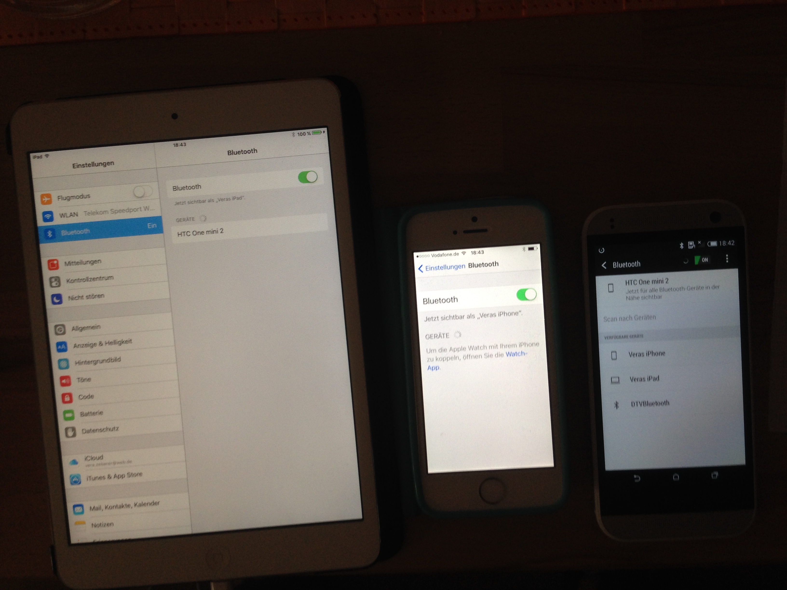

Gestern auf einer Party haben wir mal getestet wie gut der Empfang ist.
Dabei vielen über 17 iPhones von 5 bis 5s und 6 komplett durch. Ein einziges iPad mini hatte was empfangen.
Suchlauf nach 10 min abgebrochen.
Die Android Geräte innerhalb von 2-3 Sekunden alle vollen Empfang über alle Geräte wo da sind.
Wie kann sowas sein?
Grund des ganzen war das wir einen Bluetooth Lautsprecher mit Musik ansprechen wollten.
Was habt ihr denn getestet? Ob die Geräte sich gegenseitig in der Bluetooth-Suche anzeigen?
Der erste Grund war das ein iPhone den Bluetooth Musiklautsprecher nicht gefunden hat.
Daraufhin haben alle Ihr Bluetooth angeschalten und wir haben mal geschaut.
Nur die Androiden konnten innerhalb von sekunden alles erkennen. Handys, Tablets und den Lautsprecher.
Bei den iPhones gar nix und das iPad mini zumindestends die Android Handys.

Das ist Nonsens, das iPhone erkennt definitiv in kürzester Zeit jeden Bluetooth-Lautsprecher. Vermutlich habt ihr den Fehler gemacht zu erwarten, dass in der Liste auch die anderen iPhones und Androiden angezeigt werden. Das iPhone führt da aber nur Geräte auf mit denen es sich auch koppeln kann, andere iPhones, iPads und Androiden werden da also nicht gelistet.

Vielleicht ist es so, das Android die Beacon aller BT anzeigt, iOS aber nur die koppelbaren, wie Falko sagt und nur, wenn sie im Pairingmodus sind.

Das das iPad das HTC anzeigt ist auch klar, denn das kann als Hotspot gekoppelt werden. Ein iPhone kann man nicht mit einem anderen Mobilphone als Hotspot koppeln, daher wird es nicht angezeigt (was ich sogar gut finde.)
@Roesi Ich muss gerade echt Schmunzeln Smiley Das ist doch klar, dass ihr dieses Ergebnis erhaltet, weil iPhones & iPads bieten doch gar keine Funktionen an, die sie untereinander per Bluetooth bereitstellen könnten Biggrin Deshalb werden sie untereinander auch nicht im Bluetooth-Menü angezeigt, weil sie direkt herausgefiltert werden als nutzloses Gerät, aber in Reichweite sind sie deshalb ja trotzdem Zwinkern Und das Android-Gerät überprüft so etwas einfach nicht, es zeigt einfach alle Geräte an, und wenn man sich verbinden will, kommt eine Fehlermeldung. Da ist Apple halt vorausschauender, das kann man denen jetzt nicht als Kritikpunkt ankreiden Biggrin Im Gegenteil, eigentlich ist Android hier der blamable Teilnehmer am Test, weil es einem viele iOS-Geräte zum Verbinden anbietet, ohne zu checken, ob diese überhaupt eine Funktion bereitstellen, mit der man sich verbinden könnte ^^

Das heist Apple Geräte können sich nicht gegenseitig finden und Daten austauschen?
Aber das geht bei einem Android ohne Probleme untereinander.
Dachte das geht bei Apple auch untereinander. Dort soll doch alles ohne Probleme koppelbar sein ?
Bei den Android Geräten ging die Lautsprecher Erkennung und die Koppelung innerhalb von Sekunden.
Die Apple Geräte haben es nicht mal angezeigt...

Wenn ihr so viele iPhones getestet habt, dann muss von den ganzen Applenutzern doch wenigstens einer gewusst haben wie Bluetooth bei Apple funktioniert. Bluetooth unter iPhones oder gekoppelt mit Androiden ist von Apple nicht vorgesehen. Und deshalb werden die Geräte auch nicht angezeigt.
