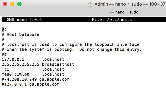

Na ja, auf der Suche nach Lösungen des Problems bin ich auf Beiträge gestoßen die beschreiben dass das Problem durch eben diesen fehlenden Eintrag in der Hosts-Datei verursacht werden kann. Also hab ich da mal nachgeschaut, aber da stand alles so drin wie es soll. Hier mal der Screenshot vom Arbeitsrechner. Auf dem heimischen sieht es genau so aus.

Durch die # davor werden die doch rausgenommen oder nicht? War da nicht was?
Ähhhh.... nö. Genau so muss das aussehen. Und auf diesem Rechner wo der Screenshot gemacht wurde geht ja die Wiederherstellung sofort und problemlos.
Gruß, Jörg
Naja so ganz korrekt ist das nicht, alles was mit # gekennzeichnet ist, wird vom System ignoriert.
Wie dem auch sei. Auf jeden Fall tut es an diesem Rechner ja. Dort kann also das Problem nicht liegen.

Also die Hosts-Datei sollte am besten gar keine Einträge für Apple-Server enthalten, wenn man eine reibungslose Funktion von iTunes & Co sicherstellen will. Das kommt noch aus Zeiten, wo man mittels tinyUmbrella & Co. Firmware-Downgrades und Restores auf älterer Firmware machen wollte. Zeilen, die mit einem "#" beginnen, werden von dem System ignoriert, da sie dadurch als Kommentar gekennzeichnet sind, das stimmt. Das heißt, es ist irrelevant, ob du diese Zeilen in deiner Hosts-Datei hast oder nicht, du könntest genauso gut einen Roman da hineinkopieren, solange die Zeilen mit einem "#" beginnen, ist es dem System egal. Und aus diesem Grund kannst du die Zeilen auch einfach löschen, um sicherzugehen, dass auch kein Bug auf der Welt iTunes stört.
So, geschafft. Es war tatsächlich die hosts-Datei. Die fehlende Raute gesetzt und schwupps.... tut wieder.

Ich wäre wahrscheinlich gleich darauf gekommen wenn, wie heute Morgen, beide Rechner nebeneinander stehen und man vergleichen kann. Übrigens hatte das speichern der bearbeiteten hosts-datei in 10.11. nicht funktioniert.
Ich bin dann über "gehe zu -> Ordner -> /etc direkt zur Datei gegangen, geöffnet und bearbeitet, dann als Kopie auf dem Desktop gespeichert. Dann die Zugriffsrechte der originalen Datei geändert und mit der neuen überschrieben.
