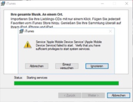

Ich verwende einen Windows PC auf dem Wwindows 10 in der neuesten Version installiert ist.
Ich hatte iTunes in einer älteren Version installiert und wollte updaten. Das ging bis zu einer gewissen Stelle gut, bis die Meldung kam, dass iTunes den "Mobile Device Service" nicht starten kann. Selbstverständlich bin ich am Rechner als Administrator angemeldet. Ich habe dann iTunes deinstalliert. Auch die Registry mit einem Tool gereinigt. Wenn ich jetzt die neueste Version installieren möchte, kommt genau die selbe Fehlermeldung. Ich habe das Installationsprogramm als Administrator ausgeführt.
Was mache ich falsch?

Ich habe alles was von Apple kommt und in der Programmliste der Systemsteuerung angeführt ist (also auch Bonjour, iTunes-Updater etc. entfernt) und das System neu gestartet. Dann die registry gereinigt u neu gestartet. Kaspersky deaktiviert. Trotzdem kann iTunes bei der Installation den "Apple Mobile device service" nicht starten.

Die selbe Fehlermeldung bei einem neu angelegten Benutzer mit Admin Rechten. Der Fehler muss irgendwo in der Dienste-Verwaltung liegen. Offensichlich fehlen mir hier die Admin Rechte. Wo finde ich diese Dienste?
Die Dienste habe ich gefunden. Wenn ich den den Mobile Device Service manuell starte, kommt die beschriebene Fehlermeldung. Laut Google tritt dieses Problem gar nicht so selten auf. Nur Lösung habe ich noch keine gefunden.
