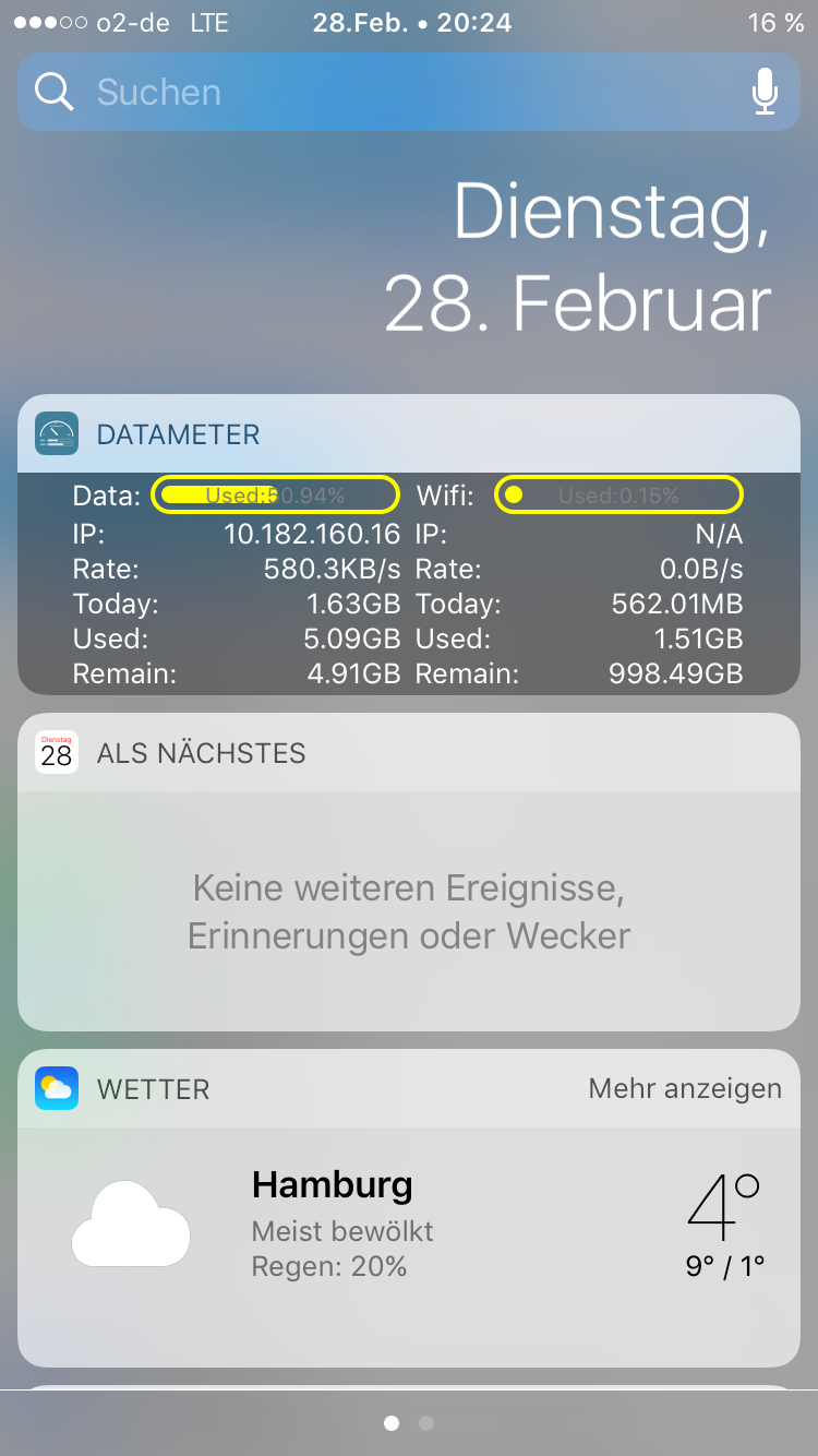

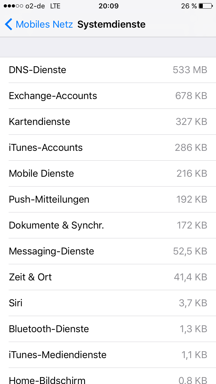

Bei mir habe ich gerade das Problem, Das "DNS-Dienste" sehr viel Volumen verbraucht.. heute insgesamt 1,5 GB ! ! !
Ich habe die Statistiken zurück gesetzt und dann sah es so aus...
Ich hoffe, jemand kann mir helfen. Zumindest habe ich gerade einen Neustart gemacht. Mal schauen.. was verbirgt sich unter DNS-Dienste?
Nach einem Neustart saugt er fleißig weiter...
Hast du in iTunes & AppStore mobile Daten mal deaktiviert? Vielleicht auch die Hintergrund Aktualisierungen mal ausschalten.
