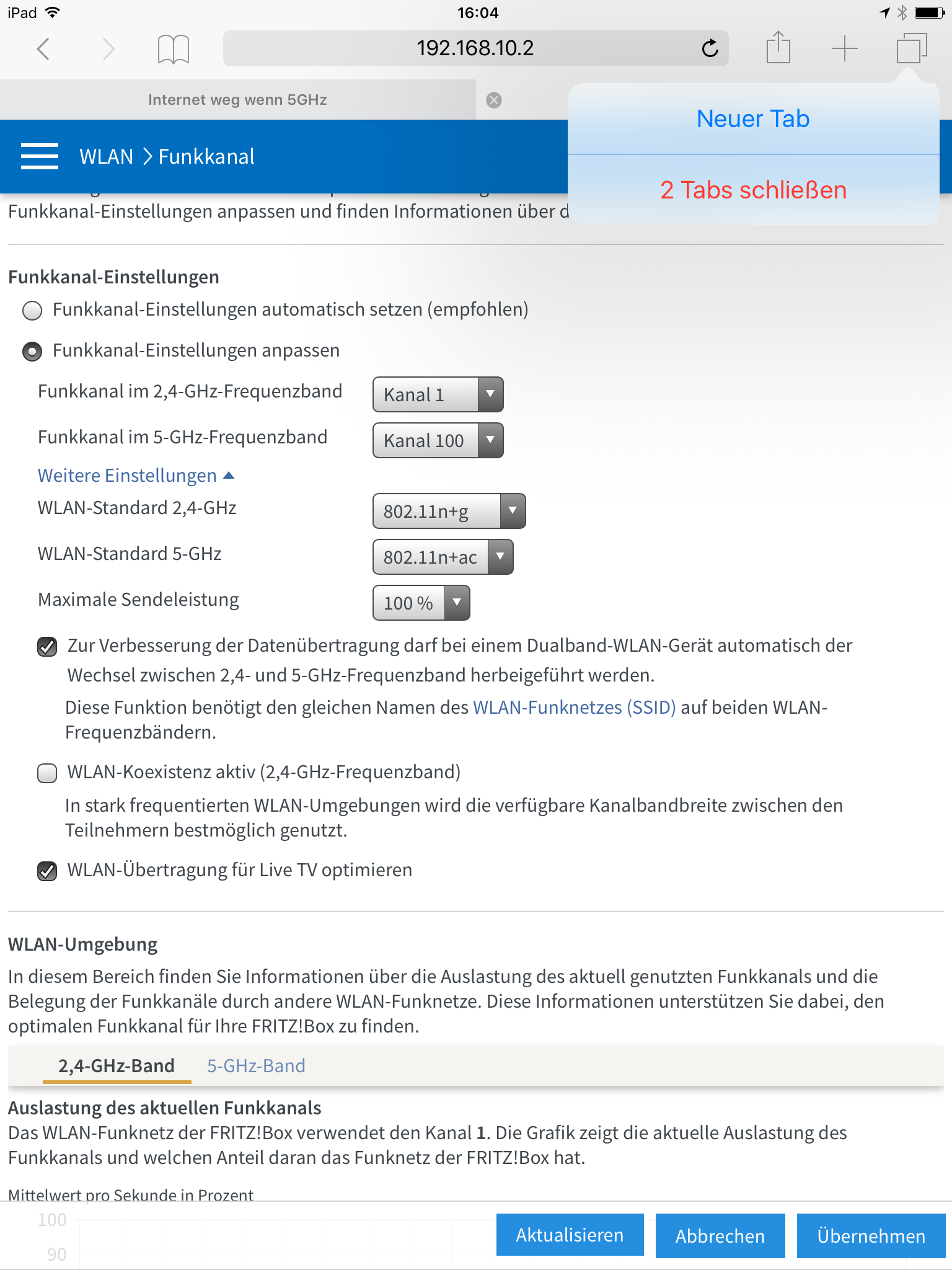

Ich würde mal den Kanal wechseln.Mein Asus macht das automatisch,müsste mit der fb auch möglich sein.

@Bero2000 Die Box schaltet ab, nicht die Polizei, die können das nämlich garnicht.
Die Kanäle ab 54 aufwärts werden von radarnutzern genutzt, Flughafen, Militär usw. Das betrifft aber nur, 0,2% der Nutzer in Deutschland, daher wurden diese Bänder freigegeben, mit einer Einschränkung. Die Radar Nutzer sind primäre Nutzer, dann darf niemand anderes diese Kanäle nutzen. Die Box muss um eine Zulassung zu bekommen, vor dem Nutzen dieser Kanäle eine radarerkennung machen und die Kanäle nicht nutzen, wenn ein primärnutzer gefunden wurde.
von daher passt die störungsbeschreibung nicht ü, zumal die Kanäle darunter keine radarkennung benötigen.
