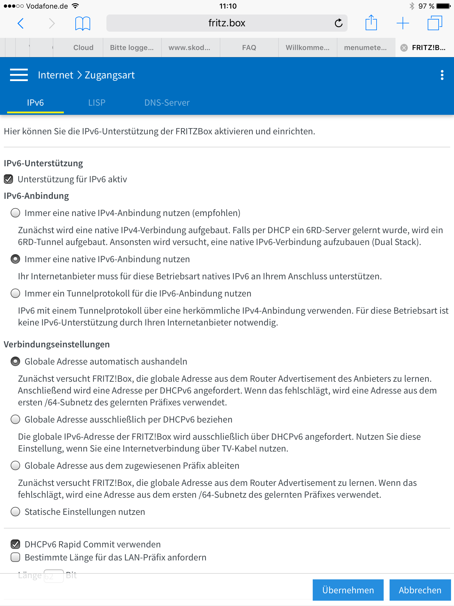

Versuch mal unter Internet--> Zugangsart --> Immer eine native ip4-Anbindung nutzen anzuwählen
@Eisbap ist ne Leihbox, da gibt es diese Funktion nicht.
