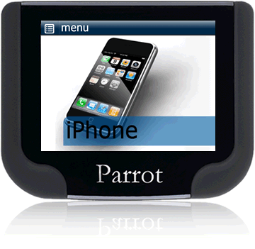

FSE Parrot MKi 9200
hier ein kleiner Tesbericht über meine FSE welche auch iPhone & iPod Steuerung hat und funtkioniert (nach FW Update der FSE) Biggrin
Produkt: Parrot MKi 9200 ( http://www.parrot.com/de/produkte/auto-f...echanlagen)
UVP: 199,99€ - ich habe 165€ inkl. Versand bezahlt
Merkmale:
FSE via Bluetooth
- 2,4 Zoll Display (LCD)
- Telfonbuch von iPhone wird übertragen
- Sprachwahl mit iPhone möglich (sehr zuverlässig)
- Sprachausgabe bei der Steurung im Menü
- Funkvernbedienung
- Doppel Microfon
- USB, Line in, 2x Line out und iPod/iPhone Anschluss
- iPhone Steuerung über die FSE (Titelwahl, Genre, Alben, ...)
- kein Aux in am Radio erforderlich, da die FSE einen eigenen Verstärker eingebaut hat. Radio kann abgeschaltet bleiben. Die Boxen werden von dem Verstärker der FSE versorgt. Es kann diese auch an einen Aux des Radios angeschlossen werden wenn dieser die Sound Steuerung machen soll.
Die restlichen Technischen Daten sind der Internetpräsenz von Parrot.com zu entnehmen. Soll nur ein Überblick sein.
Einbau:
Der Einbau war Problemlos da die FSE über DIN Stecker mit dem Radio verbunden wird. (Falls der Radio kein DIN Anschluss hat gibt es beim Autohändler die passenden Adapter)
Es muss das Microfonkabel verlegt werden was kein großes Problem darstellt da es sehr dünn ist und unter dem Tür Dichtungsgummi bei mir Platz gefunden hat.
Von der FSE Box geht ein Kabel an das abnehmbare LCD Display (sehr flaches Kabel)
Ich hatte diese schritte vorgenommen, alles zusammengesteckt und sie hat funktioniert. Habe für alles ca 45Min gebraucht.
iPhone gekoppelt und das Telefonieren ging. Ein FW Update via USB Stick gemacht (ca 15. Min) damit alles aktuell ist, das kennen wir ja Zwinkern
iPhone über das mitgelieferte Kabel verbunden und schon kann Musik gehört werden. Die steuerung erfolgt komplett über die Fernebdienung (Zugriff auf Telbuch & iTunes Libary). Die Cover von den Alben werden auf dem Display angezeigt.
Es kann auch eine 2,5 Zoll Notebook Festplatte an den USB angeschlossen werden, falls das iPhone in der Tasche bleiben soll. Auch dort werden die Cover übertragen sofern diese vorhanden sind.
Ja viel mehr fällt mir nicht ein. Habe Sie zwar er seit 4 Tagen verbaut, ausgiebig getestet und als gut befunden. (Note würde ich eine 2 geben, weil besser gehts immer Biggrin ) bin aber sehr zufrieden.
Natürlich will ich ehrlich sein. Es gibt wohl das ein oder andere Problem mit der nicht ganz ausgereiften Firmware von Parrot (Siehe Parrot Forum) allerdings taucht bei mir keines der dort genannten Probleme nach dem Update auf 1.11 auf. Wenn sich das ändert schreibe ich es hier rein.
Falls fragen sind einfach melden.
Wer fehler findet -> fiehl spahß damid! Ks
Grüße Walkinlarge
