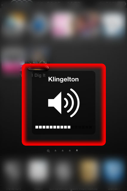

wenn du im normalen screen lauter oder leiser drückst sollte doch so ein halbtransparentes fenster kommen wo du den balken der lautstärke siehst und da sollte auch stehen, was du da leiser drehst.
das dort gar nichts steht glaub ich nicht.
[Bild: attachment.php?aid=17680]
Doch da steht klingelton wie auf dem bild
Aber beim telefonieren steht da nix, da ist nur der untere balken zu sehen
