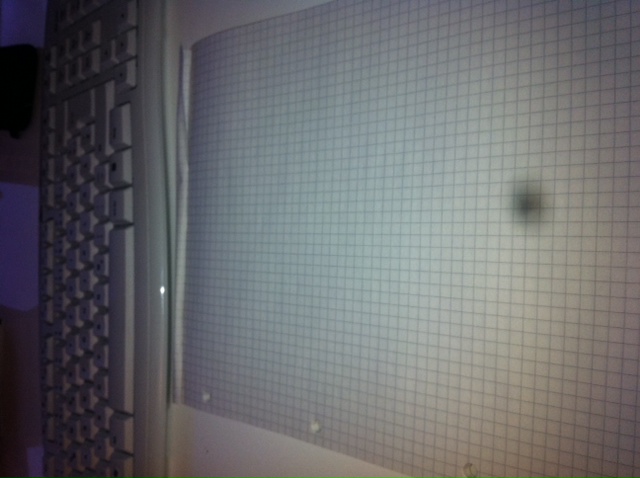

Hey Leute ich bins nochmal,
hab noch ein weniteres Problem an meinem Iphone festgestellt. Undzwar wenn ich die Kamera benutzen will habe ich unten im Bild einen schwarzen Fleck siehe Bild
http://img836.imageshack.us/f/img0025jg.jpg/
WENN ich aber auf Video umschalte und ein Video aufnehme ist dieser schwarze Fleck nicht da !!!
http://www.youtube.com/watch?v=2tvUA_5SA0A
Ich habe schon eine Wiederherstellung auf Werkseinstellung gemacht falls es ein Software Prob ist aber das Problem besteht weiter hin. Die Facetime Cam macht auch keine zicken, nur die Haputkamera. Habe erst vermutet das sie dreckig ist aber ist sauber. Habe das Handy seit diesen Donnerstag Vielleicht weiß von euch jemand ne Lösung oder hat/hatte das gleiche Problem.
LG Sascha
Mach ein Restore im DFU Mode, ohne die Einspielung eines Backups.
Ist der Fehler noch da=tauschen lassen.
jop fleck ist noch da.....aber was ich echt nicht verstehe....wieso nur beim foto machen und nicht beim video machen.?????
ist doch die selbe cam !!

Konnte das Problem denn mittlerweile gelöst werden?
Ich habe nämlich das selbe.. Sad

mal eine kostenlose Kamara App aus dem App Store geladen und diese versucht ??
Ja, selbe Problem, nur da ist der Fleck nicht ganz so auffällig.
Im Videomodus ist der Fleck nicht zu sehen..
Hat sonst noch jemand nen Tip?:helpsmilie:

habe das gleiche Problem.
IPhone aufgeschraupt und die Linse innen geputzt - aber auch danach keine Verbesserung.
Hat irgend jemand eine Idee??
Der Grund warum es auf dem Video nicht zu sehen ist, hat einen ganz einfachen Hintergrund.
Stell dein iPhone mal auf den Tisch und beweg es möglichst wenig. Stelle zwischen Foto und Video hin und her und du wirst merken, dass die Kamera im Videomodus einen leichten Zoom macht. Da sich dein Fleck auf dem unteren Bereich befindet, wird dieser auf der Aufnahme nicht mehr zu sehen sein.
