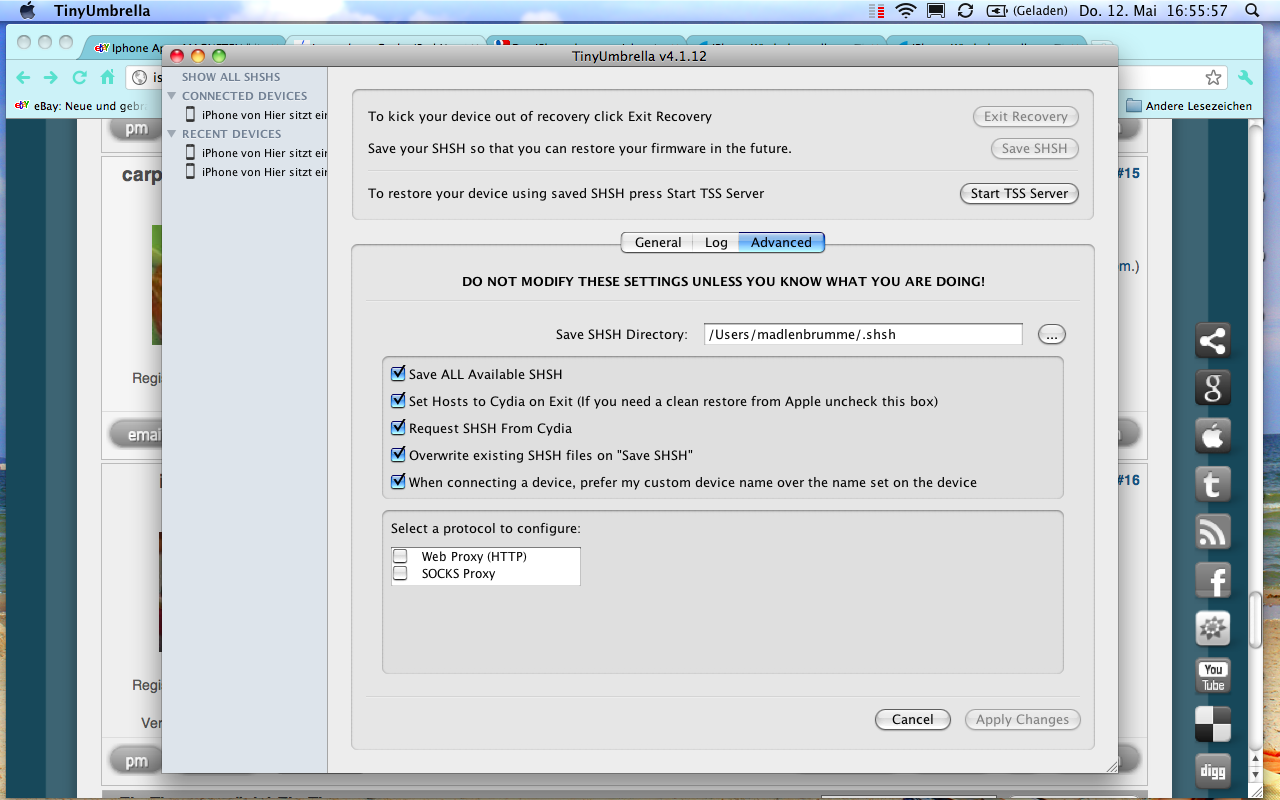

Kann das sein das das an tiny umbrella liegt ?Habe es auf dem Mac und hatte mal meine ssh gesichert.
Hab im netzt gelesen man muss was löschen.Aber wo??

Unter Advanced die Host-Änderung deaktivieren, meintest Du, denke ich. Danach Mac neustarten....

Bitte kannst du mir sagen was Advanced ist?

Es muß bei TU die Möglichkeit geben, die Einstellung Advanced zuwählen. Dort gibts dann die Möglichkeit die Änderung der Host-Datei zu deaktivieren...

Du startest Tiny Umbrella. Gehst auf den Reiter/Tab "Advanced" und machst den Haken bei "Set Host to Cydia" raus und drückst unten auf "Apply Changes", dann Tiny Umbrella schließen und nochmal ausprobieren.
Aber dann hätte iTunes trotzdem eine Fehlermeldung ausspucken müssen. Aber mach das erstmal und probier es nochmal.

Jap, das ist der Richtige. "Apply Changes" nicht vergessen.
