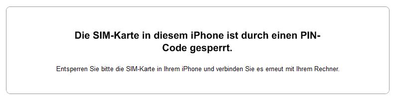

Ich habe alles nach Anleitung gemacht und mein Backup wieder eingespielt. Nur hatte ich kein Netz mehr. Ich wollte das iPhone auf Werkseinstellungen zurücksetzen.
Beim "Ladebildschirm" mit dem Kreis hat es sich aufgehängt. Ich habe es ausgeschaltet, iTunes gestartet und mit gedrücktem Homebutton angesteckt. Bin auf Wiederherstellen gegangen und habe die Original-FW im iTunes Ordner ausgewählt.
Jetzt sagt iTunes, er könne das iPhone nicht aktivieren, weil die SIM-Karte gesperrt ist. Hab schon zweimal das Wiederherstellen probiert, aber immer das gleiche.

habs jetzt noch mit einer neuen firmware vom forum hier probiert.
ohne jailbreak.
aber nach wiederherstellung und neustart kommt wieder diese meldung.
pin eingeben geht zwar, aber es bringt nix.

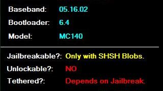

Brauchst du ein Software Unlock? Welches Baseband ist drauf?

baseband is ne gute frage. wie kann ich das jetzt nachschauen?

Du brauchst also kein Unlock. Wieso willst du dann eine CFW nutzen? Hast du die originale Firmware 4.3.3 im DFU Modus aufgespielt?
http://ih8sn0w.com/index.php/products/vi...ecast.snow
Damit kannst du das Baseband auslesen.
hab mal die werte angehängt.

jedes mal wieder die meldung, dass ich meine sim entsperren muss um das iphone zu aktivieren.
und wenn ich die eingebe, passiert nichts
Hast du die denn eingegeben, dann das iPhone abgezogen und wieder drangesteckt?
alle möglichen varianten ... angesteckt eingegeben, abgesteckt eingegeben und wieder eingesteckt immer das gleiche.

Die Meldung ist ja normal mit PIN Code. Die bekomme ich genauso, dann gebe ich den PIN ein, zieh das iPhone vom PC ab und stecke es wieder an. iTunes erkennt dann das iPhone im Recovery und aktiviert es dann. Hast du es direkt am PC hängen? Code eingeben, dann mal abziehen und iTunes schließen. Dann iTunes starten und wieder dranstecken.
Wenn du den PIN deaktivierst, dann läuft er an der Stelle durch. Deswegen sollst du den abschalten, wenn du ein Handy noch irgendwo rumfliegen hast. Danach kannst du den PIN ja wieder aktivieren.
