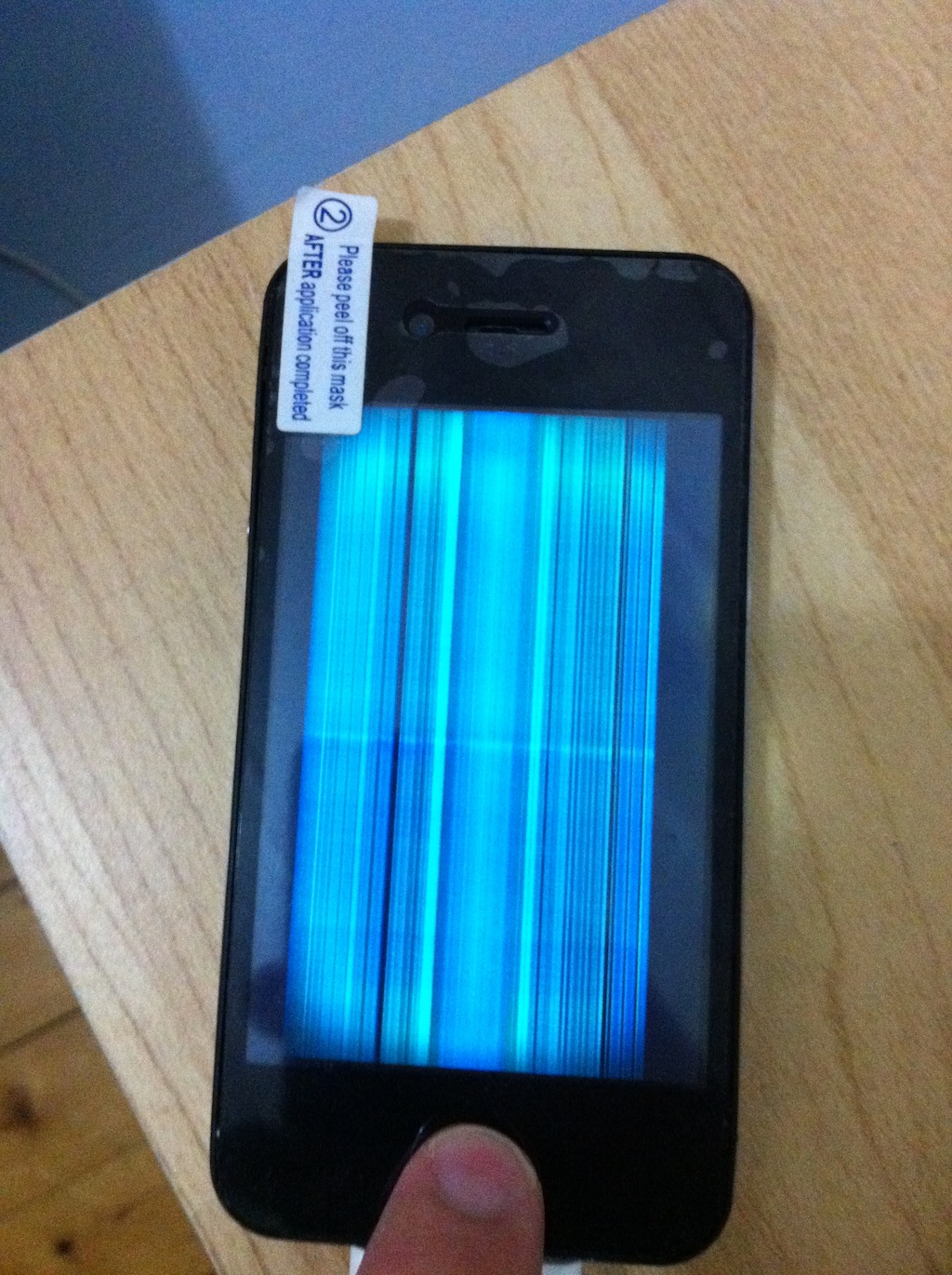

da mein Kumpel neulich sein iPhone mehr oder weniger mehrfach von einem Auto überfahren lassen hat ist selbstverständlich das Display gerissen...
Nach langem hin und her hat er mich daraufhin gebeten doch bitte die Ersatzteile dafür zu organiseren und diese zu verbauen was ich auch getan habe.
Ich bin strikt nach Anleitung im ifixit vorgegangen und habe eigetnlich alles problemlos hinbekommen, problem ist jetzt nur das dass Display nicht ganz das tut was es soll, aber seht selbst.
Habe euch ein Bild an den Post angehängt.
Habt ihr eine Ahnung an was das liegt?
Störungen, interferenzen oder doch was anderes Kaputt?
Habe Display + Digitizer augetauscht....
Danke für eure Hilfe

(15.07.2011, 08:18)FeelingwithPain schrieb:  könnte natürlich durchaus möglich sein das die kontakte vom logihcboard bzw das logicboard nen schaden davon getragen hat.
ich würd es nochmal zerlegen und auf die kontakte vom logicboard wo die 2 flachbandkabel drankommen vom display angucken genau
Werd ich machen =) Danke mal für die Hilfe! Berichte dann und mach schön wieder Bilder!
Meist bekommt man das Problem in den Griff wenn man die Kontakte noch mal andrückt und eine bißchen Druck auf das Display ausübt. Hatte ich erst vor kurzem selber.
Also Kontakte sind in Ordnung und nochmal andrücken hats nicht gebracht ...
Ne Idee wie ich das Display auf Funktionalität prüfen kann ?
