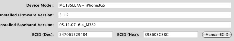

Ja, Tinyumbrella zeigt folgende "saved SHSH" für mein iphone an:
3.1.3, 4.0, 4.0.1, 4.0.2, 4.1, 4.2.1 und 4.3.
An dieser Stelle: kapier ich überhaupt nicht, da ich doch fw 3.2.1 drauf hatte...? Bei installed FW steht auch 3.1.2...

@yanniks: doch, eigentlich ziemlich sicher. und tinyumbrella zeigt dies auch an, ich versuch mal ein Bild einzufügen. Und ja, tss-server hab ich vorher gestartet.
