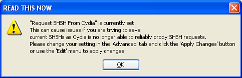

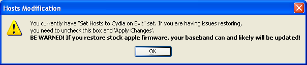

also beim start von tu bekomm ich schon mal die angehängten 2 meldungen, mit denen ich ehrlich gesagt nicht viel anfangen kann

schöner thread. nur leider habe ich keine shsh. auch nicht wenn ich in tu auf save shsh klick. außerdem wird mein gerät ja nur als recovery device angezeigt da es ja in der recovery loop hängt.
