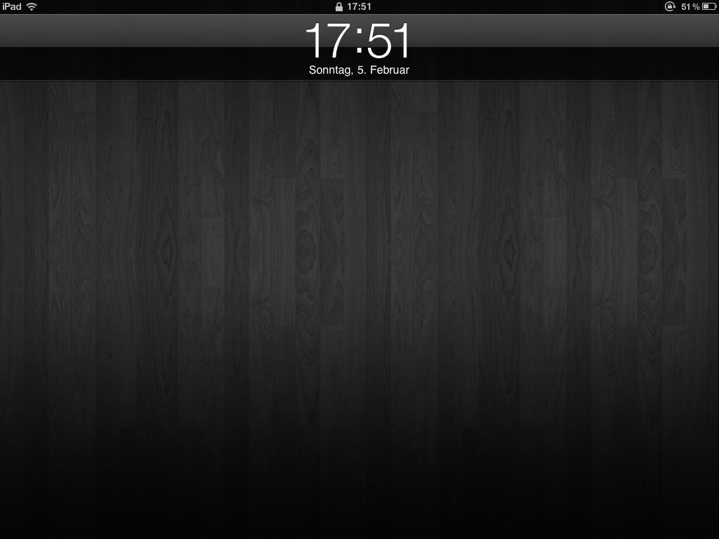

Hallo Zusammen.
Hab gerade alle Packete in Cydia geupdatet, jetzt nach dem Respring hab ich kein slider zum unlocken mehr. :sad:
Beim Update wurde irgendein Fehler angezeigt, aber ich konnte normal auf "Springboard neu starten" drücken.
Was könnt ich jetzt tun?
Lg
Oli
Anhang: Ein screenshot von allem was ich noch machen kann..

Leider nein. Hab ich versucht, wenn ich lange auf den Ausschaltknopf drücke kommt oben ja "ausschalten" und unten "abbrechen" damit kann ich ziemlich genau bestimmen wo der sein sollte. Klappt aber nicht :sad:
/edit: reboot/respring hab ich auch schon versucht. Denn auf SBSettings hab ich noch zugriff

LockInfo wars, hab mal nach Gefühl was es sein könnte ein paar deinstalliert. Nach Lockinfo ist wieder alles im Lot. Da ichs im Moment eh gerade nicht brauche lass ichs gleich weg.
