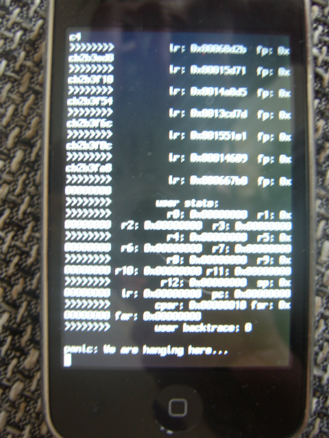

ich hab mal ein aktuelles bild angehängt...
so siehts aus nach erneutem jailbeak via redsn0w
"panic, we are hanging here...." (siehe unten)
