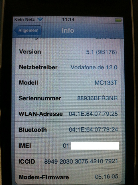

hier mal die beiden Bildschirmfotos der Einstellungen, evtl passt da die Modem FW nicht ?
hier die Einstellungen zur 5.01
[Bild: attachment.php?aid=22610]
oder gibt es sowas wie nen Hardwareschaden an der Antenne ?
Wenn ja kann man das testen ?
Das Ding lief immer einwandfrei, bis ich von 4.01 auf 5.01 geupdatet habe ....
hier die Einstellungen zur 5.1

es kommt keine Fehlermeldung es findet kein Netz !
habe bereits alle möglichen Karten getestet (O2, Telekom, Vodafone,...)
und gerade nochmal auf 5.1 (original Apple Restored)
