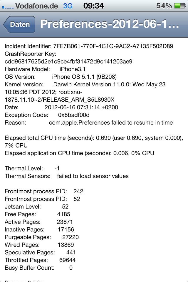

ich habe bei meinem iPhone 4 das Problem, dass manchmal sporadisch die Einstellungs-App gleich nach dem starten wieder crasht. Beim 2 Starten gehts sie dann immer.
Ich habe iOS 5.1.1 drauf und eine Wiederherstellung ohne Backup brachte auch kein Erfolg. Ich habe kein Jailbrak.
Bei den Crashreports steht dann:
Reason: com.apple.Preferences failed to resume in time
Hat jemand vielleicht eine Idee an was das liegen könnte?

Ok, danke für den Tipp. Hier ist noch ein Screenshot:
Da liegt was im Argen.
Deine Temperatursensoren können nicht ausgelesen werden.
Mach nen Backup und installier das Teil mal frisch im DFU Mode und teste nochmal ohne irgendwas zurückzuspielen.
Isses dann immer noch so, dann is was putt.
