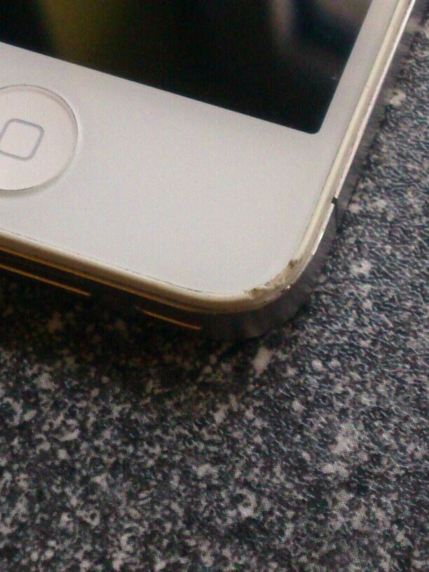

Mein Iphone hat Schäden wie im Bild zu sehen, Wo und vorallem für welchen Preis kann man das reparieren ? Falls das überhaupt zu reparieren ist?!

(20.07.2012, 23:30)FeelingwithPain schrieb:  neues display muss eben rein.. je nachdem wo du es machen lässt um die 150 euro meist.
kanns dir auch umbauen, aber garantie geht eben dadurch verloren sofern noch garantie besteht
Wegen solch einem Schaden wirklich ein neues Display ?.. ok, das schockt mich e weng ;-)
Oder hat Vielleicht jemand einen Tipp für eine Dünne schöne Case, welche den Schaden abdecken würde ?
Ich würde es weiterhin so nutzen.
Ca 60-100,- Euro
Ob schön und/oder dünn weiß ich nicht aber der originale Apple Bumper dürfte das verdecken.
Am besten gehst du direkt bei einem "Apple Store" vorbei und lässt die Techniker dies mal anschauen...
Entweder geht das Gerät in die Reparatur und wenn du keine Garantie mehr hast, kann es ziemlich teuer werden und dadurch kannst du dir unter umständen gleich ein neues kaufen weil es nich rendiert oder Sie sagen dir du kannst es ca. für 150 Euro austauschen oder gar Sie lehnen es ab ...

Ich hatte vor kurzem selbst einen solch ähnlichen Schaden an einem iPhone, ich habe für die Reparatur 140€ bezahlt, viel günstiger wird es ein serioser Reparaturservice nicht anbieten können, selbst für einen ipod3GS sollte die Reparatur fast soviel kosten, mein Glück in diesem Falle, hier im Ausland [bin grad im Urlaub] war es trotz original Ersatzteile wesentlich günstiger,

Also ich würde für diesen Schaden keinesfalls 160.-€ bezahlen. Wenn ich es richtig erkennen kann ist lediglich der Plastikrahmen ramponiert. Wenn Du handwerklich ein wenig begabt bist würde ich es selbst machen. Ist nicht schwer und Dein IPhone ist wieder wie neu. Du musst nur das iPhone zerlegen bis Du die komplette Dusplayeinheit in der Hand hast. Danach einfach mit einer Heißluftpistole den Plastikrahmen vom Display ablösen (der ist nur geklebt) und danach einen neuen Rahmen ankleben. Fertig. Kostenpunkt 10.-€, Arbeitsaufwand ca. 45 Minuten.
Ganz ehrlich kauf dir einen bumper dann sieht manns nimmer Zwinkern
