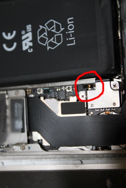

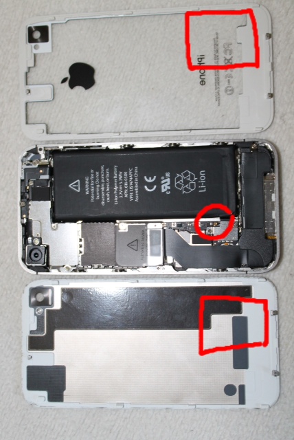

Ich hätte da mal 'ne Frgae und zwar habe ich mir vor c.a. 'ner Woche eine transparente iPhone Rückseite bestellt. Diese benutze ich jetzt auch schon seid ein paar Tagen. Jetzt ist mir aufgefallen dass das iPhone 4s so einen kleinen Haken (so eine Art Kontakt-Stift) hat, welche am Batterie Connector liegt. Das originale iPhone Apple Backcover hat auch auf der Rückseite eine leitfähige Metall Beschichtung wellche (wenn die original Hülle drauf ist) auch diesen Stift berührt und so einen Kontakt mit ihm herstellt. Bei der transparenten Rückseite fehlt dieser Kontakt. Nun zu meiner Frage, bis jetzt hatte ich zwar noch keine Probleme mit der transparenten Rückseite dennoch würde ich gerne wisssen für was dieser Stift ist. Kann mir jemand sagen für was dieser Kontakt nützlich ist und ob man irgendwelche Einschränkungen zu befürchten hat wenn dieser nicht mit der Rückseite verbunden ist???
Bild ist im Anhang.

Danke für die antwort,
da steht leider nur "golden pressure contact". Hab aber mittlerweile herausgefunden dass der Stift wohl was mit einer "AUX_Antenna"?? und mit dem Bluetooth empfang zusammenhaängt. Des weiteren hab ich durch ausprobieren herausgefunden das ich nun (mit dem transparenten back plate) die selben empfangsprobleme habe wie die eines iPhone 4, nämlich wenn ich das schwarze linke untere Stück am Rahmen berühre bricht der Empfang ein. Von dem her denke ich das dieser Kontakt wohl die Antenne 'erdet' bzw. ein kurzschliessen der Antenne durch berrühren des Rahmens entsteht verhindern soll.
