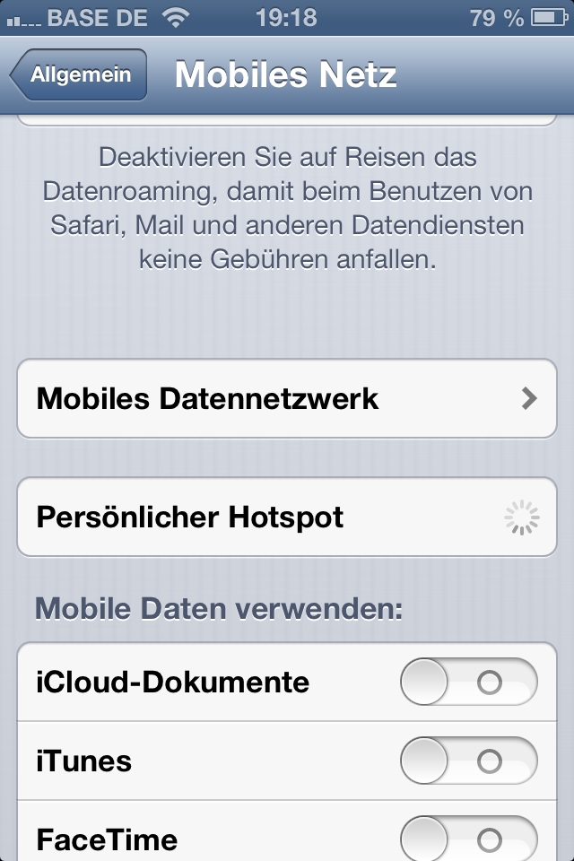

Iphone 4S / iOS6 / Persönlicher Hotspot
im Bereich "Einstellungen / Allgemein / Mobiles Netz" dreht sich bei mir die ganze Zeit der Kreis "Persönlicher Hotspot" - siehe Screenshot.
Wie kann ich das deaktivieren? Ich habe sonst keine anderen Einstellung, außer unter Mobiles Datennetz (APN Einstellungen APN). Wenn ich komplett Mobiles Netz und WLAN deaktivieren, dann hört es auch auf.

ja, ich verwende zu Hause WLAN über FritzBox. WLAN wird nicht als Adhoc verwendet.
Es ist ein Windows Rechner. Die APN Einstellung sind richtig, die habe ich erneut überprüft. Wenn "Mobile Daten" und "3G" aktiviert ist, sucht er die ganze Zeit nach einen "Persönlichen Hotspot". Bei WLAN Verbindung sehe ich die Maske nicht.
Das Iphone 4s ist ohne Vertrag (neu) gekauft worden. Nein, ich denke, dass Hotspot im Vertrag nicht
freigeschatet ist. Ich bin bei BASE... zum Glück nur noch vier Wochen.
Ich habe Bedenken, dass die Suche nach einem "Hotspot" am Akku zieht.

Ich hatte genau das gleiche Problem. Nach dem ich mich mit Hilfe von Google informiert hatte, war des Problems Lösung einfacher als man denkt. Auch wenn viele sagen, dass BASE diese Funktion nicht unterstützt, muss man nichts weiter tun, als bei den Mobilen Netzwerkeinstellungen bei "Internet-Tethering" folgendes einzugeben:
APN: internet.eplus.de
Benutzername: eplus
Kennwort: gprs
Damit dürfte erstens der Ladekreis behoben sein und außerdem kannst du nun einen Mobilen Hotspot für andere Geräte erstellen.
Es kann sein, dass du dein iPhone nochmal neu starten musst, bevor es funktioniert. Das war zumindest bei mir der Fall.
Hallo t1red!
Vielen Dank... jetzt ist es "AUS" - das hat funktioniert.
