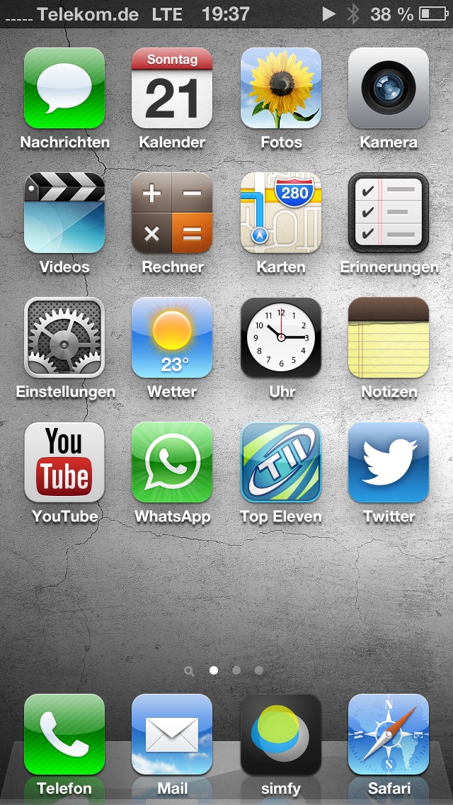

Gerade mal vor die Tür gegangen. Bei mir gibt es seit gestern auch LTE.
So sieht das mit null Balken aus (und ich schreibe diesen Post auch über das iPhone):

Könnte es sein, dass die Gespräche dann auch über LTE gehen ??
Vielleicht geht beides gleichzeitig nicht oder ist so gewollt ....
Beiträge: 6.396
Registriert seit: Apr 2012
138
Derzeit ist es im LTE nicht möglich zu telefonieren.
Hierzu muß das iPhone immer auf UMTS oder niedriger wechseln.
Auch bei einem eingehenden Anruf muß es erst umschalten.
Danach dauert es meist etwas bis es sich wieder auf LTE einbucht.
Bei "Null" Balken würde ich auf einen grenzwertigen LTE Empfang tippen.
Eventuell schaltet hier auch das Modem schlecht um oder die Anzeige ist nicht korrekt mit
dem gewählten Netz.
Ich würde einen Tausch in Erwägung ziehen.
