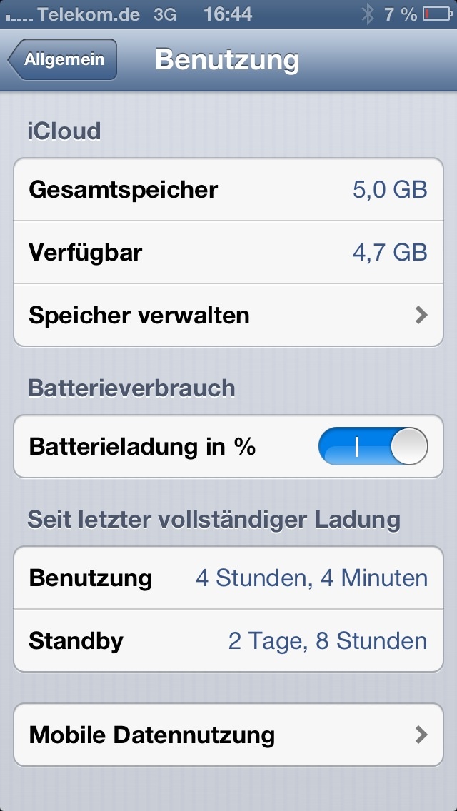

Letzter Screenshot bei 1% sagt: Benutzung : 5 Std 39 Min , Standby: 6 Std 27 Min
Was zusammengefasst ja eine Akkulaufzeit von rund 12 Std bedeuten soll. Das kann aber garnicht hinkommen. Gefeb 11.30 - 12.00 Uhr war der Akku voll , um 17:11 Uhr 1 %.

Die Benutzungs Zeit wird in die Standby Zeit eingerechnet! D.h. seit letzter Ladung 6 Std 27 min im Betrieb davon 5 Std 39 min genutzt.
Werte könnten zwar etwas besser sein, aber sind sicher im Rahmen! Nutzung über 3G geht auch am meisten an den Akku.
Ich habe auch alles an und das kommt bei mir raus. Das ist mein Rekord bis jetzt
besagt Standy By wie lange das Handy tatsächlich nur im Standy-By war oder wie lang es insgesamt an war?
Weil ca 5,5 + 6,5 kann vei mir nicht hinkommen. Es war vielleicht 30 min im Stand By. Hab mit 3G durchgesurft und geschrieben
