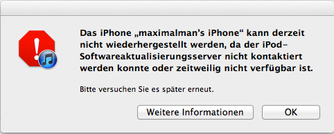

Hier ist einer der Fehler (siehe Anhang). Ich habs geschafft das Iphone wieder aus dem DFU modus zu holen. Nicht mal eine normale Aktualisierung funktioniert....
dieser Fehler deutet daraufhin, dass noch immer etwas in deiner Hosts steht.

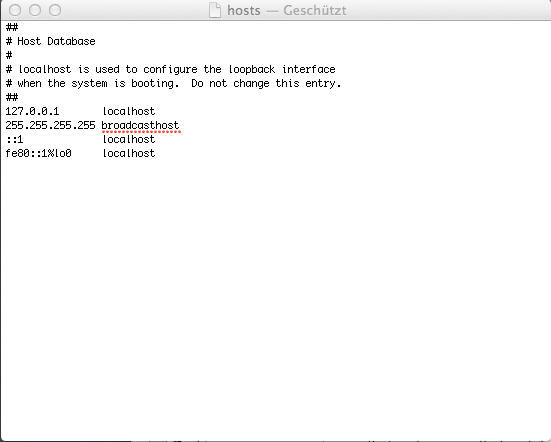

das hier steht jetzt drin.
ich habe das bereits mal auf den desktop kopiert, alles rausgelöscht und wieder reinkopiert. Dann kommt aber die Fehlermeldung mit "das iphone konnte nicht wiederhergestellt werden. this device isn't eligible for the requested build"
