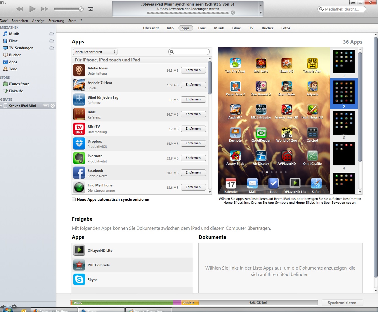

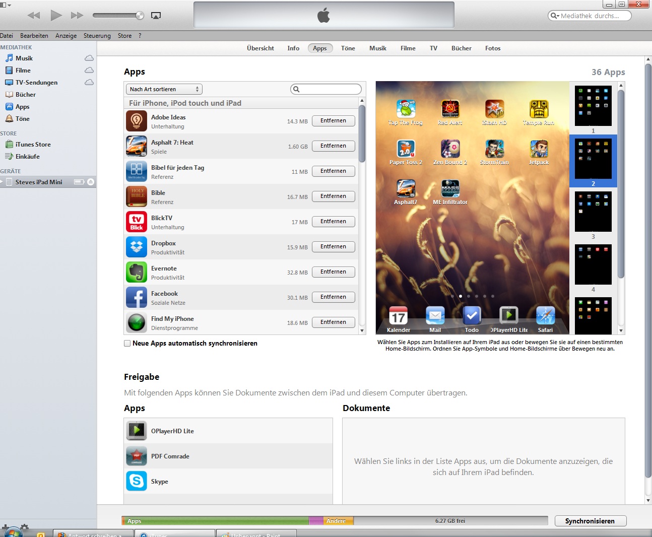

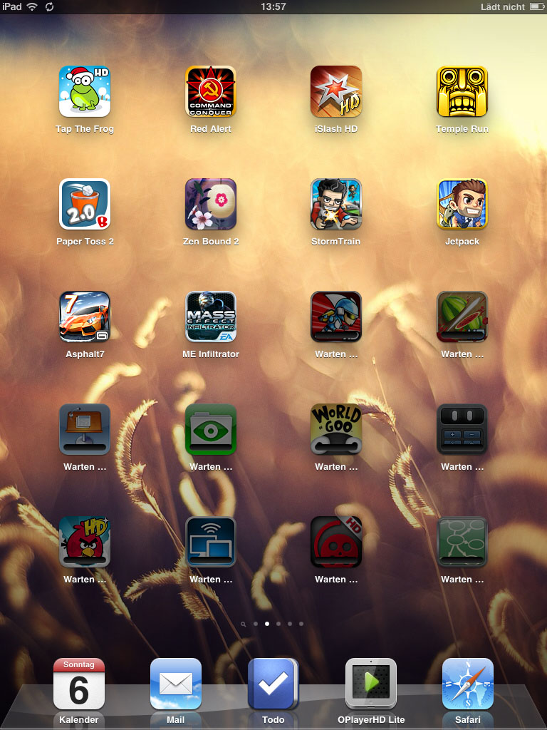

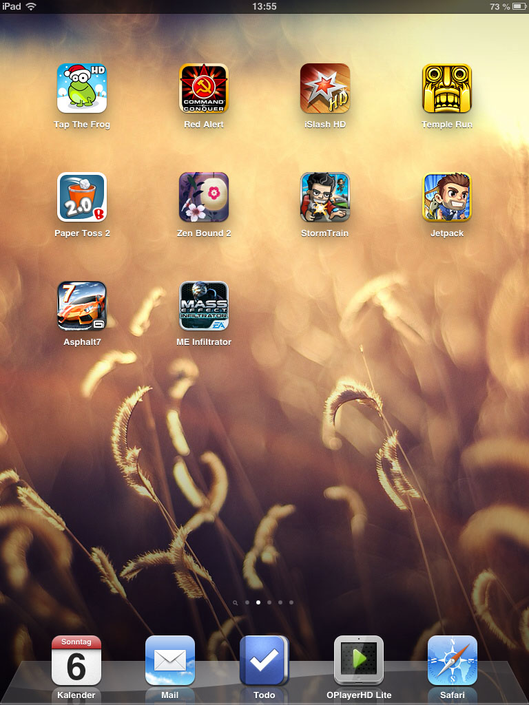

Ihr werdet mich wohl für einen Lügner halten, aber das habe ich auch bereits beides ausprobiert.
Ich hänge euch mal ein paar Screenshots an.
Soeben habe ich etwas interessantes herausgefunden:
Wenn ich WLAN (und somit den Internetzugang - habe kein 3G) auf meinem iPad deaktiviere und dann den Sync mache, dann kommen diese Apps NICHT rüber.
Wenn ich dann aber WLAN wieder aktiviere und das iPad Internetzugang hat, dann werden die Apps versucht zu installieren.
Daraus schliesse ich:
In meinem iCloud Backup ist gespeichert, welche Apps auf meinem iPad installiert sind - die Apps selber sind dort nicht enthalten. Wenn ich nun ein Sync mache, prüft das iPad gegen diese Liste. Alle fehlenden Apps will es vom App Store herunterladen und installieren.
Somit sind diese Files nicht in iTunes enthalten sondern lediglich im iCloud Backup.
Was aber scheisse ist: Wenn ich das iCloud Backup lösche und neu erstellen lasse, sind dort diese verdammten Apps wieder drin. Das heisst, irgendwo auf meinem iPad sind diese noch enthalten und ich kann sie nicht löschen.
