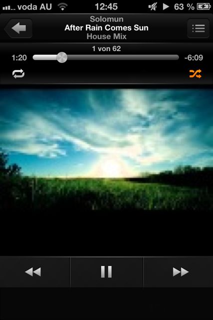

Ich habe kein Ton und keine Lautstärke Leiste im Youtube im Ipod u.s.w siehe Bild 1
Die Leiste ist einfach nicht vorhanden. Sie erscheint nur wenn ich die Kopfhörer einstecke. Bei Ausstecken verschwindet sie wieder.

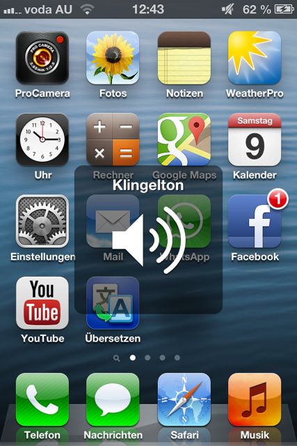

Wenn ich im Homescreen die Lautstärke Button + oder - betätige erscheint nur folgendes. siehe Bild 2

Hmm aber er sagt ja, dass es normal klingelt und er über den Lautsprecher telefonieren kann, daher gehe ich eher erstmal von einem Software Problem aus.
Beim Telefonieren wird aber doch der andere Lautsprecher benutzt, in der Hörmuschel. Für Musik, YT und andere Apps aber der an der Unterseite des iPhones.
Ich denke mal, dass er schon den unten meinte. Und die Klingeltöne werden auch unten abgespielt, also muss der Untere ja schon mal Hardwaremäßig funktionieren.
Aber jetzt warten wir mal, was maher02 später schreibt bezüglich meiner Fragen wegen JB und Tweaks und welchen Lautsprecher er denn nun meint, den er beim Telefonieren nimmt.

Ich meine den unteren Lautsprecher aus dem die Klingeltöne kommen. Er funktioniert 100%ig
