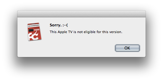

Hallo, ich habe das selbe Problem. AppleTV 2 mit der Software 4.4.4 drauf. Es wurde auch damals schon gejailbreakt. Würde nur ganz gerne jetzt auf 5.2 updaten und jailbreaken und anschließend mit ATV pimpen.
Nur bekomme ich am Windows Rechner den Fehler 3194 und Mac die aussage: Apple TV "Apple TV" konnte nicht wiederhergestellt werden. Dieeses Gerät ist nicht für die angeforderte Version qualifiziert.
Hab ich jetzt noch die möglichkeit es auf 5.2 zu jailbreaken und wenn ja wie?

@michael,
Guck mal bei tinyumbrella welche SHSHs verfügbar sind.
@Bammj
Du hast leider keine Chance zu Jailbreaken weil du noch nie auf 5.2 gejailbreakt hast.
Dir fehlt die Signatur für 5.2.
Apple signiert immer nur die aktuellste Software.
Diese Signatur, die SHSHs kann man benutzen um eine veraltete Software zu installieren.

Könnte ich nicht auf das aktuellste FW updaten und dann auf 5.2 downgraden?
Nein, 5.1 sowieso nicht.
Du warst ja auf 4.4.4, das heißt dir fehlen die SHSHs von iOS 5.0,5.0.1,5.0.2, 5.1 und 5.2
Ohne die SHSHs kannst du nur die aktuellste Software installieren.
