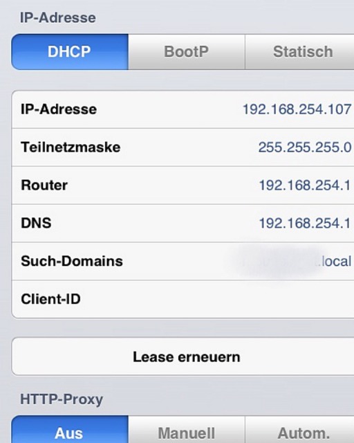

Hi Freaks ich brauche eure Hilfe habe Probleme mit meinem Router zuhause der wurde ausgetauscht gegen das gleiche Modell und nun kann ich keine Verbindung mehr aufbauen, passwort stimmt und dann lädt und lädt und lädt aber verbindet nicht, setzt kein Häkchen vor die Netzwerkverbindung und auch das Wifi-Symbol in der Statusbar erscheint nicht, der Router behauptet aber das iPhone wäre verbunden. Kann ich vlt manuell noch etwas in den Einstellungen des Netzwerkes verändern, da wo DHCP und statisch etc steht??

Gestern habe ich die Eintragungen (Gateway Subnetzmaske etc)wie in einem Forenbeitrag beschrieben mal unter statisch manuell geändert, dann hat er das Häkchen vor die Verbindung gesetzt und WiFi in der Statusbar angezeigt hatte aber trotzdem keine Internetverbindung

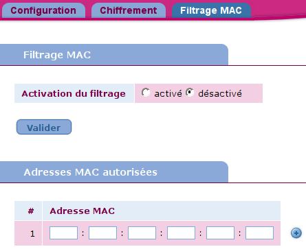

Ach du Elend, in den Einstellungen auch alles in Französisch?
Keine Chance sowas wie "alle neuen Geräte zulassen" zu entdecken?

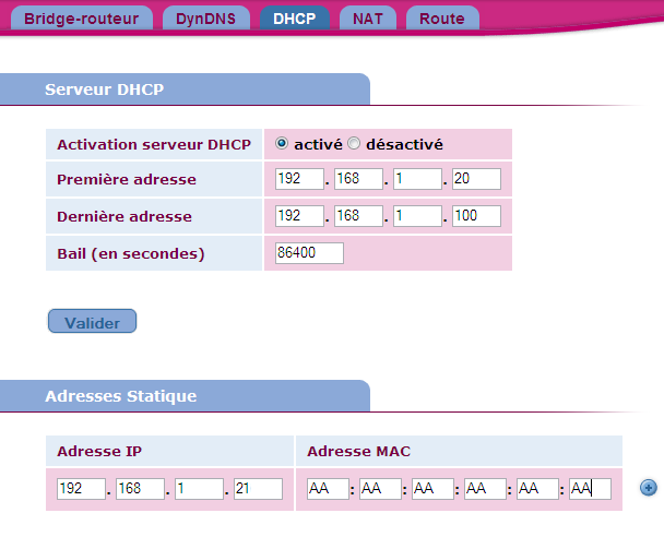

DHCP würde ich zunächst auf jeden fall eingeschaltet lassen, ist eine automatische Adressierung und bei der Einrichtung nur hilfreich.

Meiner Meinung nach steht es auf alle Geräte zulassen er zeigt das iphone ja sogar an wenn ich am iphone das passwort eingegeben habe aber er geht nicht ins Netz

Äh, hatte ich wohl überlesen, bei aktivierten Dhcp schon mal Neustart probiert, also Router mal kurz vom Netz nehmen?
Wo soll ich DHCP aktivieren?
Im Router, Du schriebst weiter oben mal, daß Du da was verändert hast..
Ne im Router habe ich nix geändert nur im iPhone nach der Beschreibung hier auch wenn ich nicht alles verstehe
