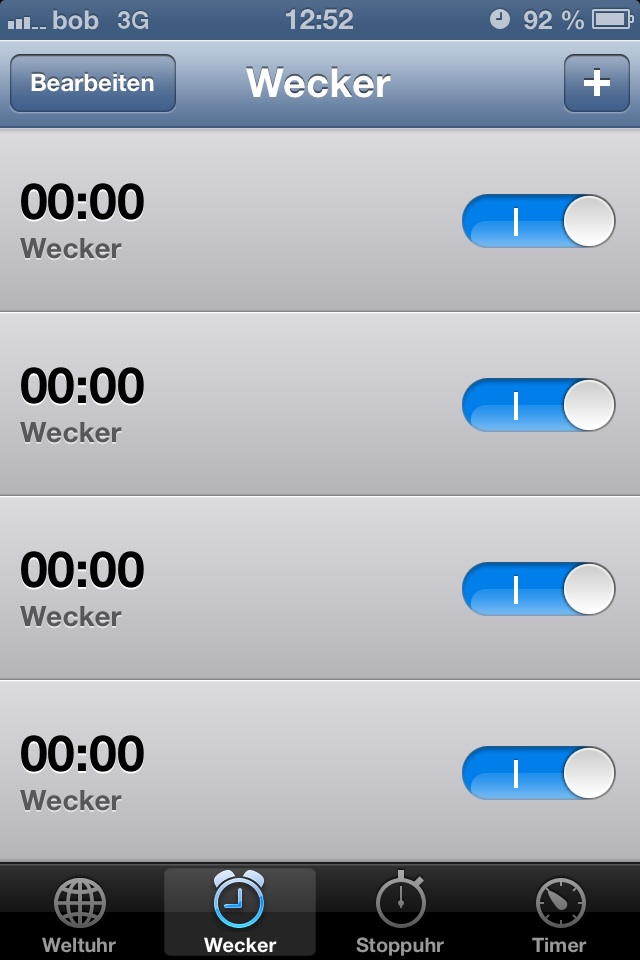

Wenn ich zb alle Wecker lösche, tauchen sie ständig wieder auf, so wie im Anhang zu sehen. Da gibt's vielleicht irgendein fehlerhaftes File im Dateisystem. Weiß jemand, wo die Weckerdaten liegen?

Listet doch mal auf welche Tweaks ihr drauf habt. Vielleicht ist einer gemeinsam der den Wecker beeinflusst
LockdownPro wahrs bei mir!!!
Entfernt -> Wecker geht
Wieder drauf -> Wecker spint
wieder entfernt -> wecker geht
Bleibt also erst ma weg xD
Alles Klar! Lockdown Pro runter geschmissen und Wecker funktioniert wieder.

Jep, geht wieder, Update is da, steht auch im changelog
(Fixed Bug with Alarm clock)

Von den Fehlerbeschreibungen her deutete eigentlich alles daraufhin, dass bestimmte Dateien des Weckers nicht mehr mit den korrekten Datei-Rechten versorgt waren.
