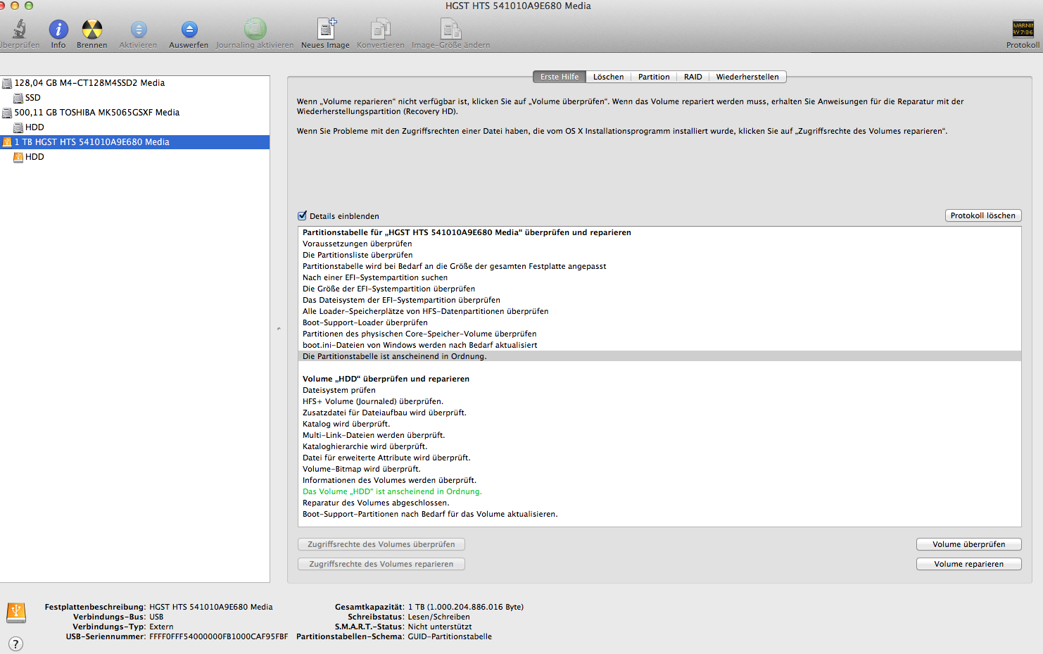

Schließ die Platte mal extern an, starte das Festplattendienstprogramm und schau ob sie erkannt wird
und welches Partitionsschema sie hat. Für MacOS muss sie MacOS extendet (journaled) sein.
Unter Optionen sollte GUID-Partitionsschema ausgewählt werden.

ist alles so wie es sein sollte.
Den Hardwrk Adapter kann ich als Fehlerquelle auch ausschließen, die alte Platte läuft daran ganz normal.

Sollte auch so sein. Der Systembericht sagt auch das alles in Ordnung ist.

Ist alles so wie es soll.
Werde sie jetzt nochmals einbauen und sehen was das Infofenster im eingebauten Zustand sagt.
