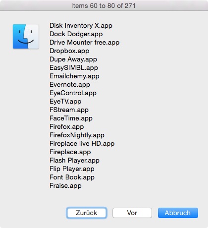

Hi
Hier nun das "fertige" Script. Es erzeugt eine Dialogbox wie diese (Hier beispielhaft der "Programme" Ordner):
Der Code:
Code:

Falls das aber tatsächlich nur für ein einfaches Directory Listing benötigt wird, dann wäre die Variante von @Wakko wesentlich einfacher im Handling.
Hi ilifeflow,
das sieht schon Super aus. Du bist da anscheinend echt fortgeschritten.
eine Anmerkung:
wenn ich zB. 25 Dateien auflisten möchte, dann zeigt er die ersten 20 an
also Datei 1-20
wenn ich weiter drücke, dann zeigt er mir die Dateien
5-25 an.
geht es dass die Daten nicht doppelt angezeigt werden.
also 1-20 und mit weiter nur noch die Dateien 21-15
nochmals Vielen Dank für deine Hilfe.
Viele Grüße

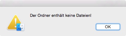

Ja, das geht auch. Ich habe ausserdem gleich noch eine Warnung eingebaut, falls der Ordner keine Dateien enthält:
Hier ist der Code:
Code:
set the_list to ""
set my_folder to (path to applications folder as text) & "Testobjekt" as alias
set nl to ASCII character 10
tell application "Finder"
    set file_list to name of every file of my_folder
    set cItems to count of items in file_list
    set the_offset to 0 as number
    if cItems = 0 then
        display dialog "Der Ordner enthält keine Dateien!" buttons {"OK"} with icon caution
        return
    end if

4. Der Zähler befindet sich irgendwo dazwischen: die bekannte Dialogbox mit den 3 Buttons "Zurück", "Vor" und "Abbruch" wird angezeigt.
Es gibt jedoch einen Schönheitsfehler. Die Position der Buttons ist nicht frei wählbar. Zumindest wüsste ich nicht, wie. Das hat zur Folge, dass bei der Dialogbox ohne "Vor" Button der "Zurück" Button an dessen Position rutscht. Dafür habe ich leider keine Lösung. Ich habe versucht, den leeren Raum mit einem leeren Button ohne Funktion zu füllen (als Platzhalter), aber das sieht einfach nicht gut aus. Aber probier das ruhig mal selbst aus. Wenn es Dir so nicht gefällt, dann kann ich Dir den Platzhalter einbauen.
Zum Thema Programmieren, ich bin mit Basic auf dem Commodore VC-20 gestartet und habe mich später eher mit Scriptsprachen beschäftigt (z.B. Rexx auf OS/2). In Applescript könnte man vieles sicher eleganter abhandeln als ich es tue, aber letztlich funktioniert das meiste und das reicht mir aus Zwinkern
