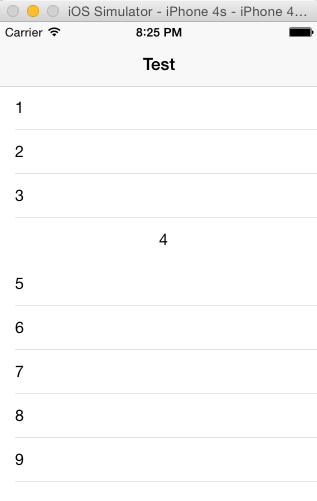

HI,
ich habe das so gemacht (rows ist ein Array mit meinen Daten 1,2,3...):
Code:
   override func tableView(tableView: UITableView, cellForRowAtIndexPath indexPath: NSIndexPath) -> UITableViewCell {
       let cell = tableView.dequeueReusableCellWithIdentifier("Row", forIndexPath: indexPath) as! UITableViewCell
//        Configure the cell...
       let text = rows[indexPath.row]
       cell.textLabel!.text = text
       if indexPath.row == 3 {
           cell.separatorInset =  UIEdgeInsetsMake(0, CGRectGetWidth(cell.bounds)/2.0, 0, CGRectGetWidth(cell.bounds)/2.0)
       return cell
Aber dabei wird meiner Meinung nach leider auch der Frame von der Zelle verändert und deshalb ist der Text in der Mitte.

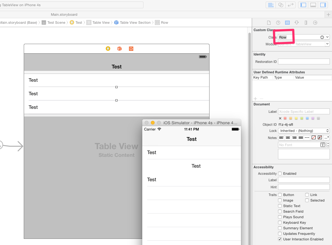

Okay, das mit Static View klappt natürlich nicht in der Funktion wo die Zellen dynamisch zugefügt werden. Du musst eine eigene Klasse für deine Zelle erstellen:
Code:
//  TableViewCell.swift
//  TableView
//  Created by XXXXXXX on 21.06.15.
//  Copyright (c) 2015 Wakko. All rights reserved.
import UIKit
class Row: UITableViewCell {
   override func awakeFromNib() {
       super.awakeFromNib()
   override func setSelected(selected: Bool, animated: Bool) {
       super.setSelected(selected, animated: animated)
         self.separatorInset =  UIEdgeInsetsMake(0, CGRectGetWidth(self.bounds)/2.0, 0, CGRectGetWidth(self.bounds)/2.0)
Dann musst Du noch der Zelle die Klasse zuweisen:
