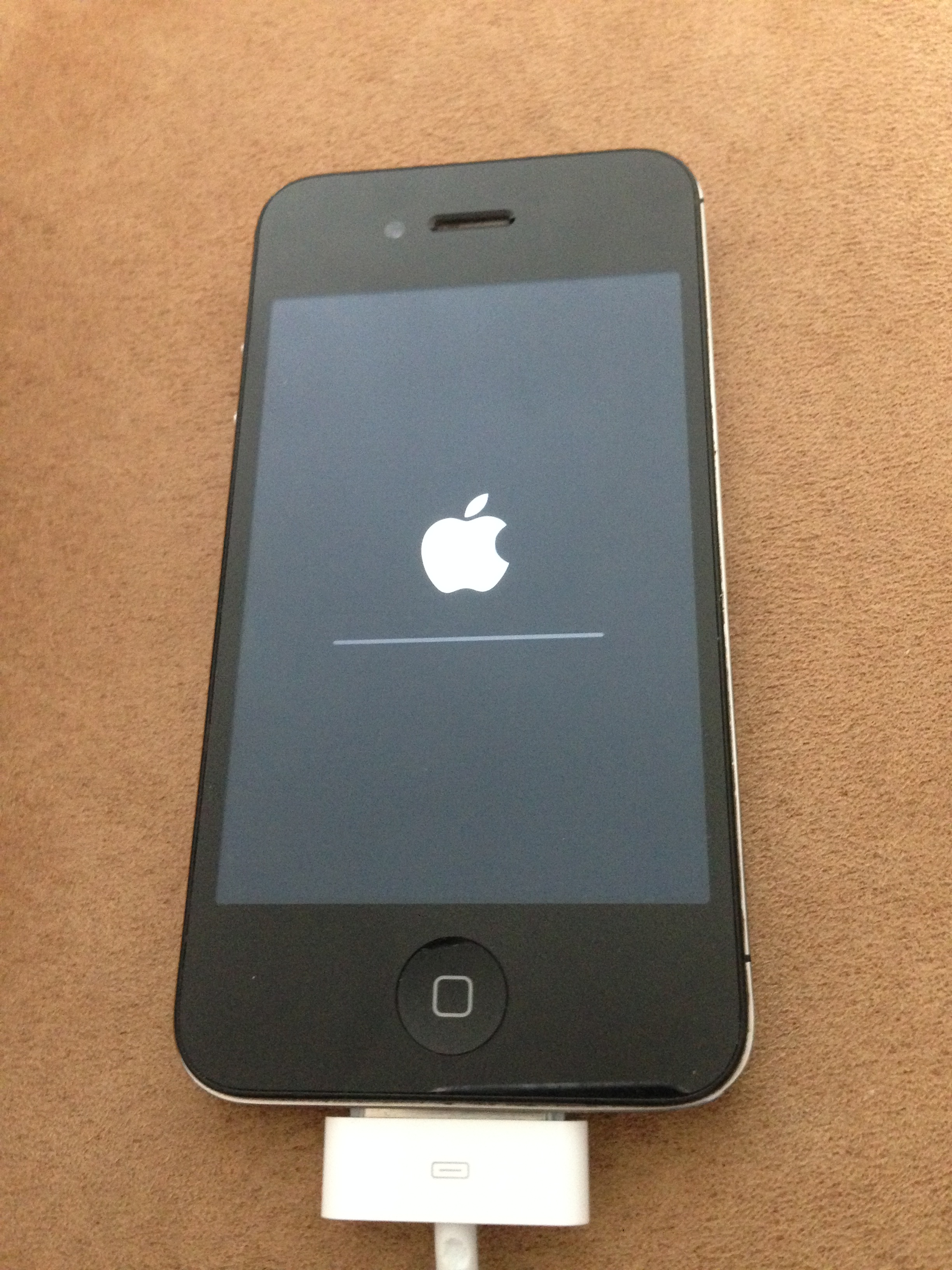

Nach der Reparatur ging das Einschalten mittels Wiederherstellung wieder, allerdings passiert nicht mehr wie auf dem Foto zu sehen. Es leuchtet nun auch dauerhaft so, wie abgebildet und wird wohl erst ausgehen so bald der Akku leer ist.
iTunes meldete nach unvollständiger Wiederherstellung (warten auf iphone) -> Unbekannter Fehler.
Habe auch mittels tinyumbrella und iREB versucht, das iPhone zu aktivieren. Ohne Erfolg.
Gibts noch irgendwelche Tipps?
[Bild: 4s_defekt3.jpg]
aus der ferne ist das immer schwer zu beurteilen.
hat denn das display vor deiner bastelei normal funktioniert?
einen solchen screen kenne ich aus meiner erfahrung eigentlich, wenn die flexkabel des displays beschädigt wurden.
es kann jedoch wohl auch an einem defekten logicborad liegen (zb. durch kurzschluss beim rumbasteln)
sofern du kein anderes (sicher funktionierendes) display zur hand hast, kannst du das allerdings kaum testen.
