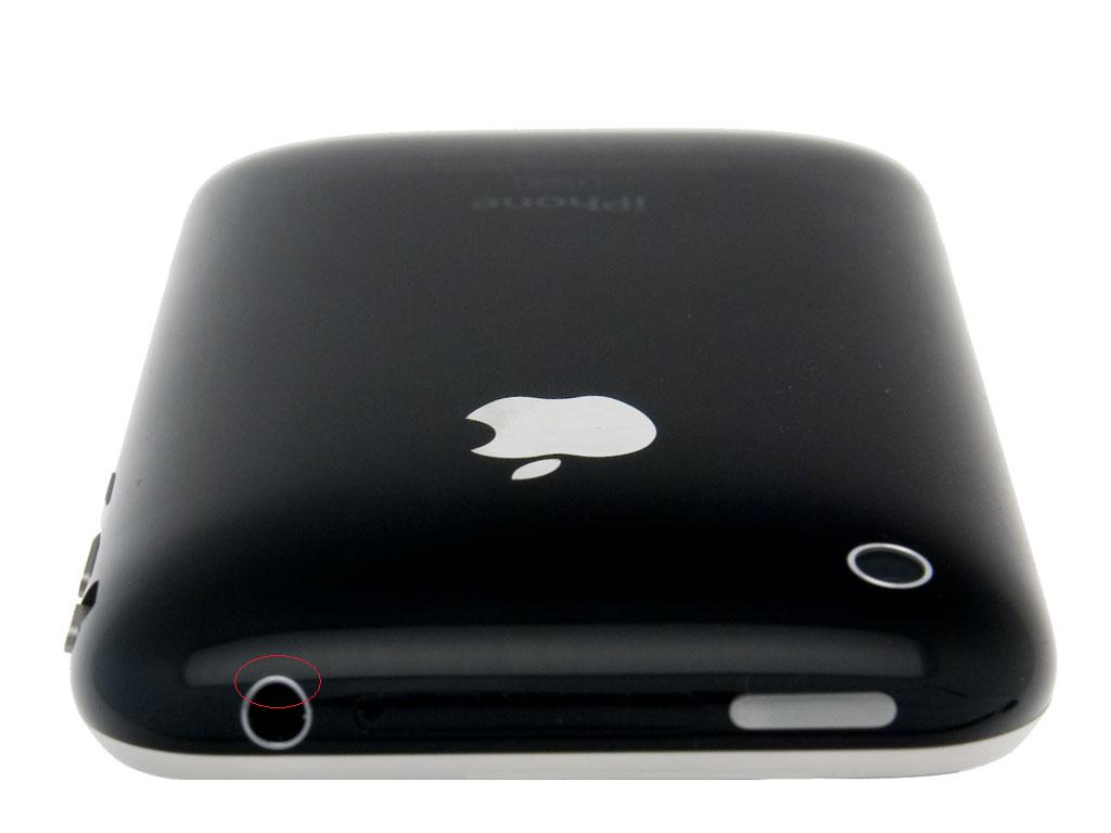

Habe eine Frage zur Kopfhörerbuchse, habe mir diese an meinem iPhone mal genauer angeschaut und mir ist aufgefallen, dass dieser Metallring (vergl. angehängtes Bild) an der markierten Stelle eine ca. 1mm lange Vertiefung hat. Also er verläuft an der markierten Stelle nicht so rund wie auf der gegenüberliegenden.
Technisch hat dies keinerlei Auswirkungen. Mich interessiert es nur, ob das bei jedem Phone der Fall ist oder nur bei mir.
