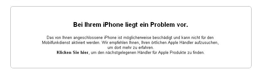

Doch das Problem ist nun beim anschliessen an iTunes, erkannte zwar das iTunes mein Iphone, doch konnte es nicht aktivieren. Ich legte die Orginal Sim in den Schacht und danach konnte ich das Iphone aktivieren.
Wenn ich jetzt mein Iphone an iTunes anschliesse, erscheint folgende Meldung:
Was kann ich dagengen unternehmen. Mit der Orgianl Sim erscheint diese Meldung nicht.

aktivier mal den flugzeugmodus und probiers nochmal!
Ja das mit dem Flugmodus hat geklaptt. Aber was ist der Grund für dieses Problem? Ist es die SimFurio? Ich ein paar mal festgestellt das mein Iphone zwar den Provieder anzeigt, aber irgendwie nicht verbunden war. Man konnte mir nicht mehr anrufen. Ich musste den Iphone neustaten.

jupp,
es gibt zusatzsims, die unter 2.1 nicht mehr so laufen wie sie sollen.
deine gehört da wohl dazu.
dies steht allerdings auch im how to bereich bei der jailbreak-anleitung zum 3G und FW 2.1
von daher würd ich sagen, du warst zu voreilig mit dem update.
siehe rote zeile--------> https://iszene.com/thread-31262.html
