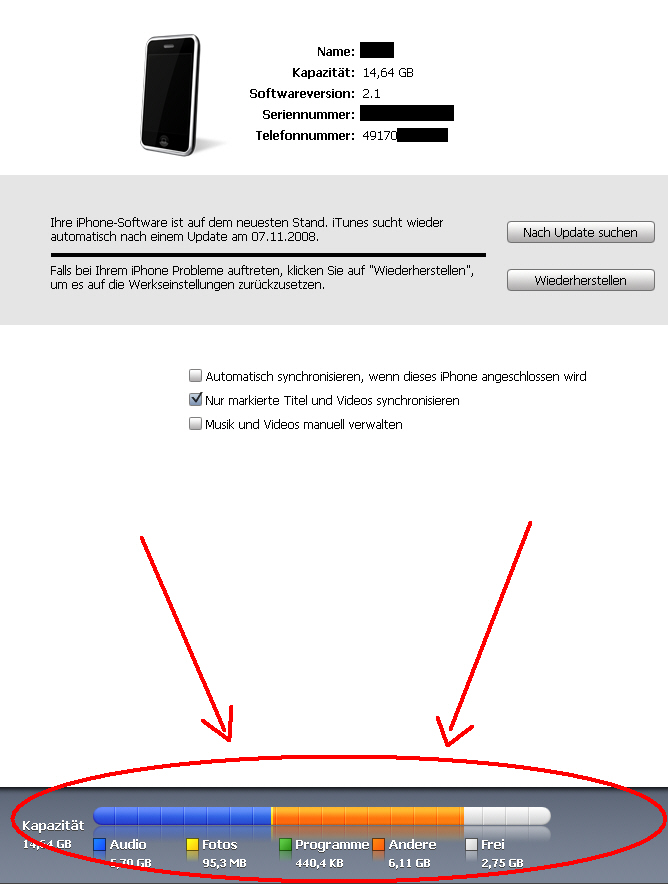

nachdem keiner eine idee hatte, wie ich mein problem lösen könnte und ich das problem aber immer noch habe, also nicht lösen konnte, hoffe ich, dass jemand vielleicht dieser screenshot eine idee gibt, was bei mir falsch gelaufen ist...

also ich weiß nicht mehr, was bei mir noch schief läuft...wollte gerade meine playlist wieder aufs iphone schaffen und er fängt neben dem blauen (audio) balken gleichzeitig (!) den orangenen (andere) balken an!
ich muss dazu sagen, dass ich dieses verzeichnis nicht gefunden habe:
var/root/media/media/itunes_control/music
sondern in diesem verzeichnis die dateien gelöscht habe:
/private/var/mobile/Media/iTunes_Control/Music
danach war auch alles soweit in ordnung...der blaue audio balken und der große orangene balken auch...
dann wollte ich wieder alles aufspielen und das selbe spiel hat von vorne angefangen...was mache ich falsch?!?
